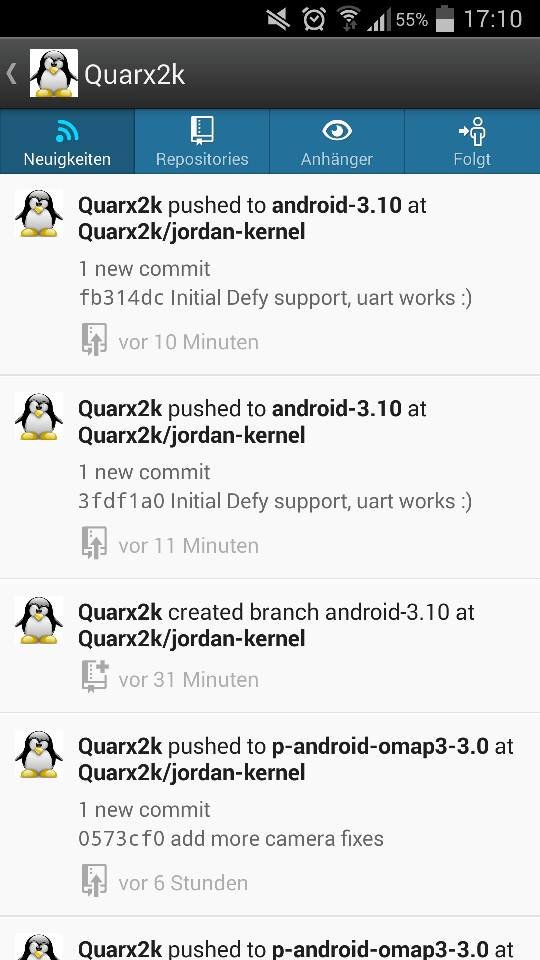

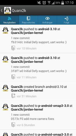

Und wieder Neuigkeiten zu 3.0.8:
Fixes for camera, green lense - photo and preview works:)
fix red lense camera preview
more fixes for red lense camera
Quarx hats wohl eilig^^ Ich denke wir dürfen in absehbarer Zeit mit einem wechsel auf den 3er Kernel rechnen :)
