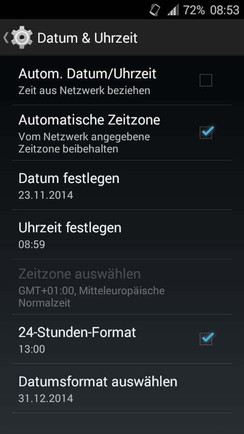

Mit der Rom vom 20.09. heute falsche Zeitanzeige gehabt;bei Einstellungen/Datum u. Uhrzeit hat`s gestimmt.Muss wohl doch was neueres(14.10.)probieren.
