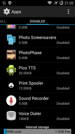

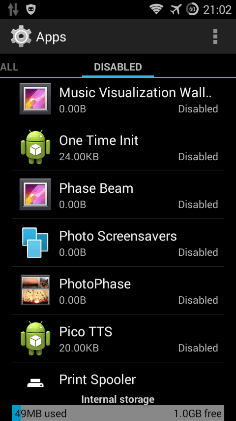

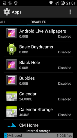

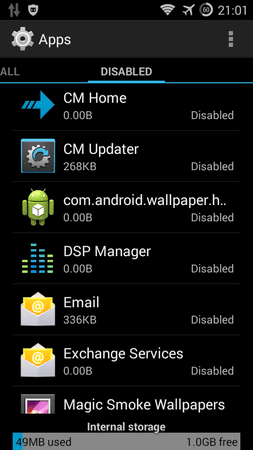

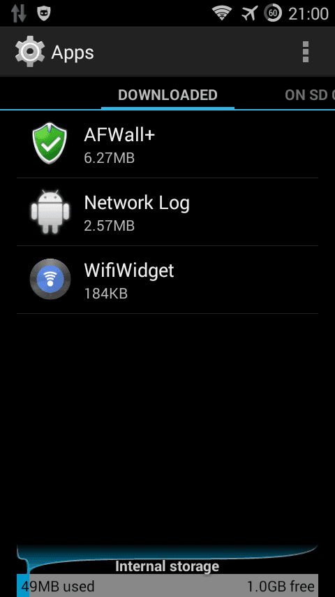

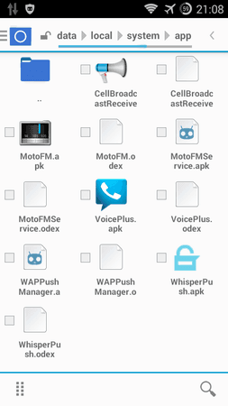

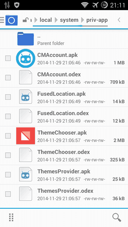

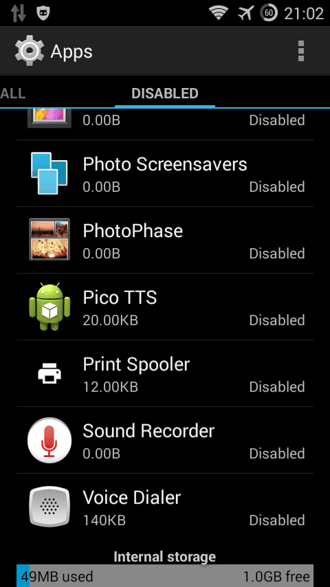

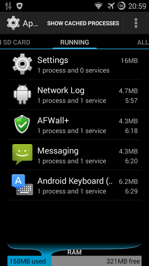

Irgendjemand hatte sich hier vor ein paar Tagen gefragt, ob man System-Apps (CM Filemanager) deaktivieren/löschen kann.
Das geht. - Ich habe bei mir CM Account, CM Themes und weitere Apps, die sich nicht deaktivieren lassen, einfach gelöscht und danach einen Wipe Dalvik Cache und Wipe Cache gemacht.

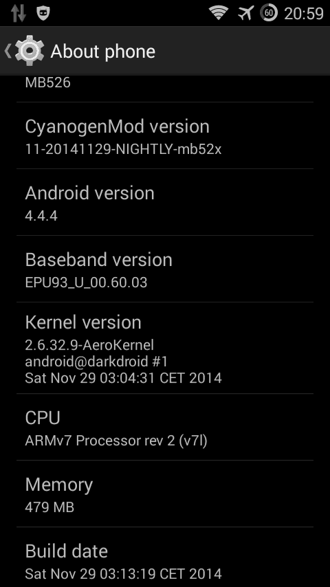

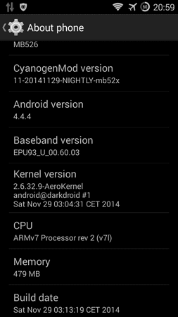

Das sieht bei mir inzwischen so aus (siehe Screenshots):
1. ROM Info
2. RAM-Belegung
3. Installierte Apps
4. - 7. Deaktivierte Apps
8. HWA-Settings

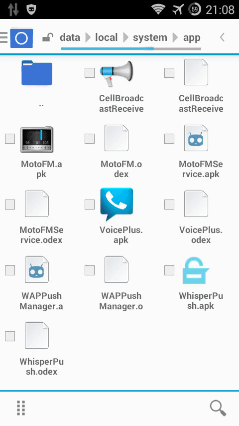

9. Liste gelöschter Apps aus /system/app
10. Liste gelöschter Apps aus /system/priv-app
(Den CM Filemanager hätte man natürlich ebenfalls deaktivieren oder löschen können.)
Wie man sieht, hat man dann auch gleich mehr RAM frei (ca. 320 - 340 MiB).
Zusätzlich telefonieren der CM Account, CM Updater, WhisperPush, Voice+ et al. nicht mehr ungefragt nach Hause ...

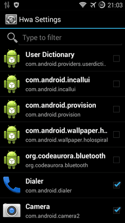

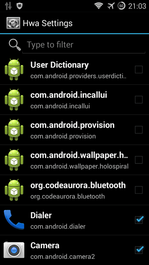

ooo schrieb:
Edit: Zu "Zäher App-Wechsel": Öffne die HWA Settings App, entferne alle Haken bis auf "Kamera" und "Dialer", dann Reboot. - Evtl. musst du bei manchen Apps den Haken unter HWA wieder setzen, falls sie nicht funktionieren (kommt auf die App an).
Alle Apps, die Karten anzeigen, sollten den HWA-Haken bekommen, Google-Maps natürlich, booking.com (Hotelres. mit Karten) oder Tankstellenfinder auch.
Ein Reboot ist definitiv NICHT nötig, die Einstellung wirkt *sofort*, weshalb das Häkchen wegnehmen/setzen auch jeweils ein paar Augenblicke dauert. D.h.: wenn in einer App die Karte grau bleibt: HWA-Haken setzen, App neu aufrufen, geht.
Es wäre nett wenn jemand ooo das mitteilt, denn er schreibt das jedesmal, obwohl es nicht stimmt. Angeblich liest er meine posts nicht.

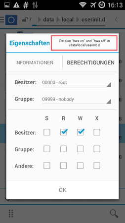

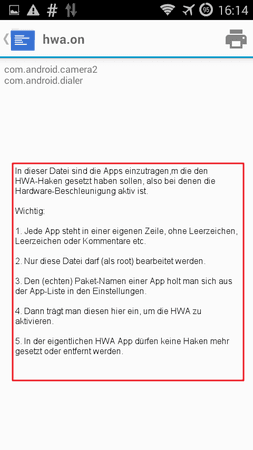

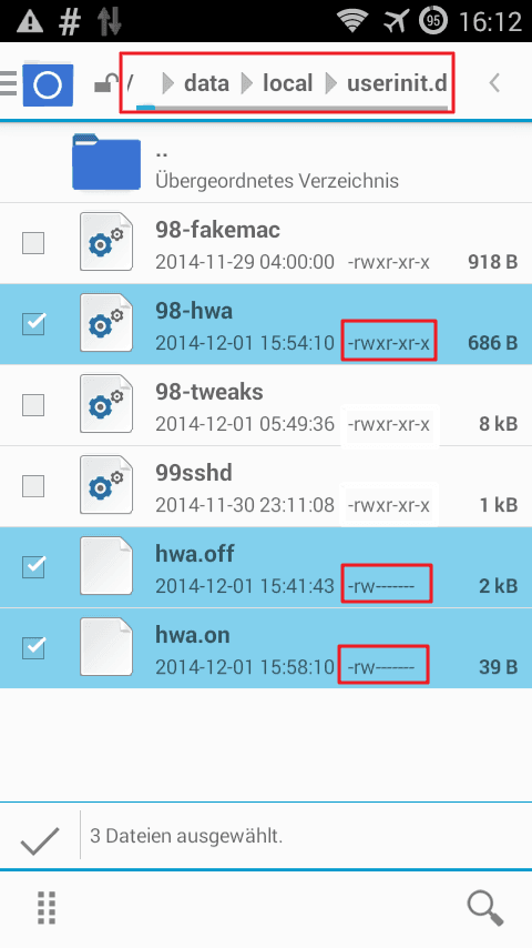

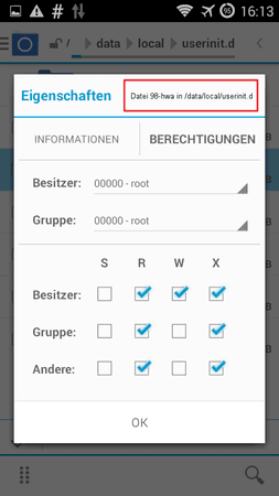

Ich benutze die HWA-App nicht, sondern habe ein Start-Script, welches mir zunächst alle Haken entfernt und dann nur die Haken setzt, die ich möchte.
Dazu gibt es die Dateien
/data/local/userinit.d/98-hwa (das Shell-Script)
/data/local/userinit.d/hwa.off (die komplette Liste der HWA-fähigen Apps)
/data/local/userinit.d/hwa.on (die Liste der Apps, die HWA aktiviert haben sollen)
Nur hwa.on wird bei Bedarf bearbeitet. Nachteil ist, dass man die HWA App nicht mehr parallel benutzen kann, um die Haken der ROM-Apps zu bearbeiten (eigene installierte Apps kann man weiterhin mit der HWA App bearbeiten). - Nachschauen, was aktiv/inaktiv ist, geht natürlich weiterhin. - Man bearbeitet das ja auch i. d. R. nur einmal. - Man kann auch installierte ROM-fremde Apps in hwa.off und hwa.on eintragen, dann werden auch diese Apps automatisch mit-verwaltet.
Wenn man die angehängten Dateien aus dem zip entpackt und in das Verzeichnis kopiert, die Berechtigungen setzt und einen Reboot durchführt, dann sind (bis auf Dialer, Camera und installierten ROM-fremder Apps) alle HWA-Haken in der HWA-App entfernt. - Die zu setzenden Berechtigungen der Dateien sieht man in den Screenshots.
Wer das nur einmalig oder ab und zu braucht, kann die Datei 98-hwa aus dem Verzeichnis wegmoven (z. B. ein Verzeichnis höher), um das script zu deaktivieren. - Dann kann man auch die HWA-App wieder benutzen.
Wenn man sich eine Nightly frisch aufsetzt oder auch "mittendrin" diese lästige Haken-Setzerei vermeiden möchte, dann kann man die Dateien einsetzen. - Wenn man viel mit den HWA-Einstellungen hin- und herschaltet, für den ist das eher nichts. - Das geht auch manuell mit einer adb shell oder Android Terminal Emulator:
Code:
su
cd /data/local/userinit.d
./98-hwa
reboot
Den Reboot mache ich deswegen, weil es Apps gibt, die den RAM nach einem Enfernen des Hakens nicht freigeben und auch nicht über die App-Liste beendet werden können (Die AOSP-Tastatur ist ein Beispiel dafür). - Dieses (RAM-)Verhalten kann ich persönlich nicht brauchen.
starbright schrieb:
Gibt es eine Datei, in der das hinterlegt ist? Das ganze ist ziemlich mühsam.
Wäre es nicht besser, eine Postivliste zu haben, also wo man die Apps einträgt, die eine HWA haben? Was haltet ihr davon, wäre das Mehrheitsfähig
  • hwa.zip
Tu ich eher nicht, und es ärgert mich, daß neu installierte Apps den Haken automatisch kriegen (man denkt da nicht so oft dran), da ist Deine Vorgehensweise klarerweise überlegen, schätze ich. Andereseits: wenn eine neue App nicht funktioniert, würde ich im Scriptfall auch nicht dran denken, zumal ja die HWA.app dann zum bequemen einschalten nicht verfügbar wäre. Frage dazu: kann man die nicht eindach deaktivieren und bur im Bedarfsfall reaktivieren?
Sehr verständlich - ist halt ein Sonderfall. Die Org-Tastatur nutze ich aber eh' nicht ;-)
Was mir echt fehlt, ist ein Link auf eine Beschreibungsseite, welche SysApps man mit welchen Konsequenzen löschen kann, z.B. ist die Gallery angeblich ein Schlüsselmodul, das man nicht entfernen soll. Was aber, wenn ich das viel bessere QuickPic standardmäßig verwende?
Denn mein Browser macht einen 3gp Link immer mit der Gallery auf, obwohl QP das weit besser kann....
Weisst Du so einen Link? Merci für die Erläuterungen! :thumbup:
PS: reicht wirklich nur der Dialer und was passiert, wenn der nicht gesetzt ist?
Gesendet von meinem MB526 mit der Android-Hilfe.de App
@Netbook/@starbright
Bei den Quarx CM11-Versionen schon seit Monaten über Tianium Backup HWA gesichert und dann deinstalliert.Sollte doch nur das Starten von Apps beschleunigen,soweit ich informiert bin?Ein-sowie ausgehende Anrufe sowie SMS kommen komplett durch.Navigon Europe,GpsFix,Scout und OsmAnd funktionieren,wobei das Satellit-finden mit den ersten beiden am besten klappt.Das mit der Normalverteilung war als Scherz bezüglich des eigenen Horizontes gemeint.
