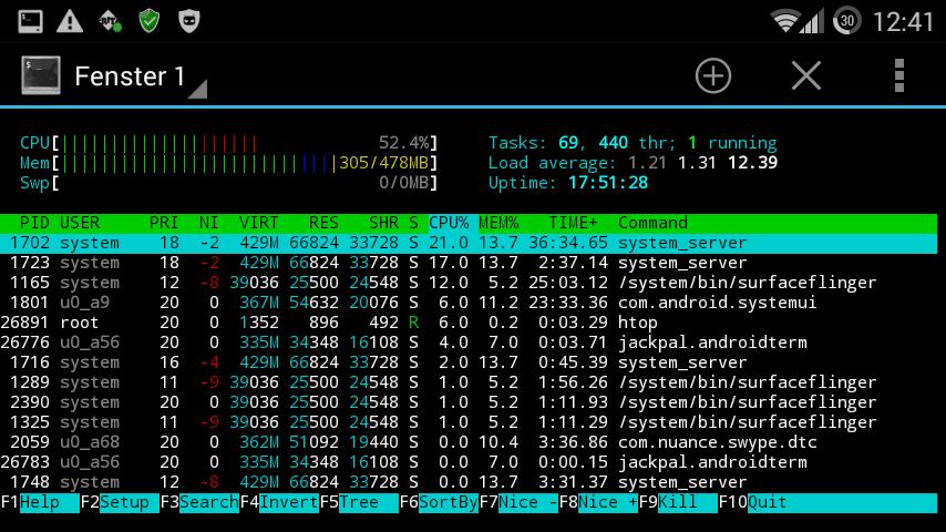

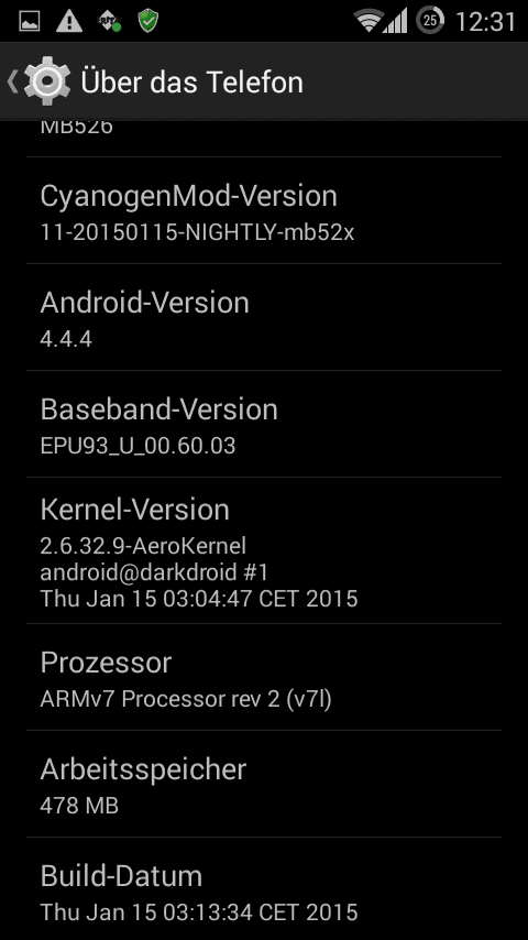

Bzgl. RAM unter Einstellungen > Apps und RAM Aero Kernel Control:
Es kann zwar nur der Developer (Blechdose) beantworten, aber ich denke, dass der in der App angezeigte Wert evtl. der freie Speicher "MemFree" aus cat /proc/meminfo ist.
Der unter Einstellungen > Apps angezeigte RAM-Speicher ist der (freie/belegte) Gesamtspeicher (Active). Belegter Speicher aus den Caches und evtl. den Buffers (siehe meminfo) werden meines Wissens nach als "frei" bewertet (da bei Bedarf zu löschen bzw. für Prozesse verwendbar).
Ich sehe auch mal mit einer bash shell oder direkt auf dem Phone in der command line nach:
Code:
su
free
oder
Code:
su
cat /proc/meminfo
oder
Code:
su
top
oder (siehe auch Screenshot zu htop, welches in der ROM dabei ist)
Code:
su
htop
_

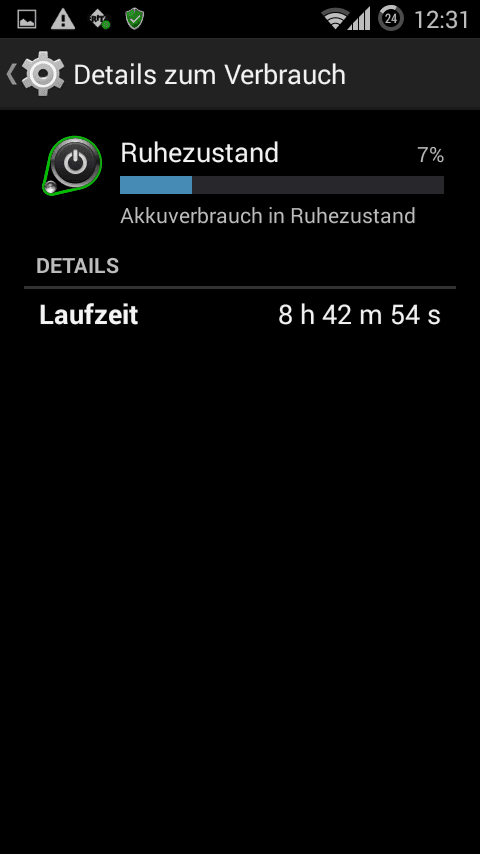

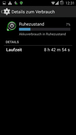

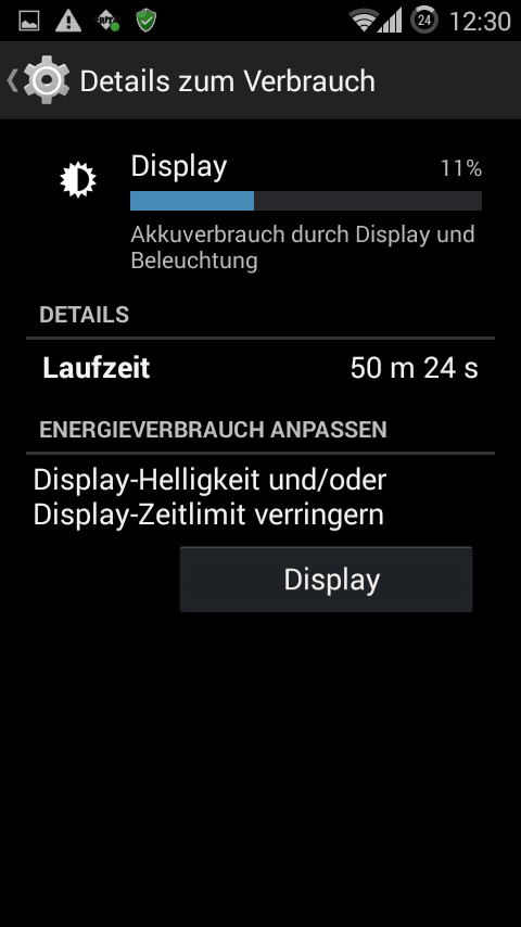

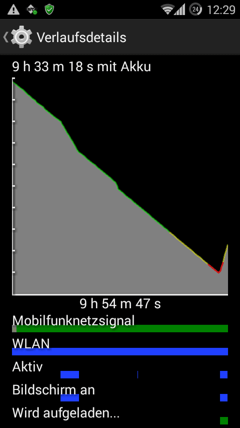

@ooo: Bei diesem extrem hohen Vebrauch scheint Dein Defy nicht nur den DeepSleep nicht zu nutzen, sondern scheint im Ruhezustand sogar auf voller Taktfrequenz zu laufen. Das kannst Du in Aero Control -> CPU Statistik ja mal kontrollieren.
Normal ist das auf jeden Fall nicht, irgendwas verursacht bei Dir ungewöhnliche Wakelocks, schau das doch bitte mal per WakeLock Detector o.dgl. nach.
Die 01-15 ist bei mir im Bezug auf den Akkuverbrauch komplett unauffällig und auch auf XDA hat bisher über die Januar Nightlies noch nichts in der Art berichtet.

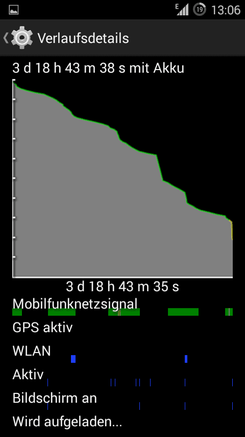

Ich habe jetzt auch ein paar Tage lang die 20150115 getestet, bin aber aufgrund mehrerer Reboots beim Starten verschiedener Apps wieder zurück auf meine gute 20141014, die bei mir immer noch am zuverlässigsten läuft.
Was Stabilität und Akkulaufzeit angeht, kam da (mit meinem Nutzungsverhalten, Einstellungen und installierten Apps) bislang keine neuere Version ran.
Ich habe seit Oktober immer wieder zum Testen neue Versionen draufgespielt und bin immer nach ein paar Tagen auf mein Backup zurück :wubwub:

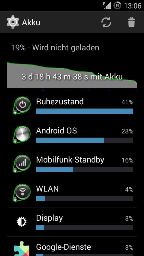

Ja, dachte ich auch. - Es gibt auch keine entsprechenden Meldungen von anderen. Keine auffälligen WakeLocks, Deep Sleep bei ca. 92 %, die CPU-Frequenzen sind entsprechend interpretierbar verteilt.
Nach einer zeitlich nahezu gleichen weiteren Phase (diesmal wieder mit aktiviertem Fludmodus (W-LAN AN)) war das Energie-Profil (zeitliche Entladung) aber identisch, wie mit 2G an. - Das heißt, es liegt nicht an der gleichzeitigen Nutzung von W-LAN und 2G.
Ich gehe momentan davon aus, dass es entweder an irgendeiner meiner (immer identischen) Einstellungen liegt, oder der Akku seit ca. 10.01.2015 ein physikalisches Problem hat. Ich werde jetzt erstmal drei Tests machen, um einen Fehler meinerseits auszuschließen/einzukreisen:

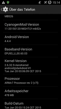

Nightly@2015-01-20

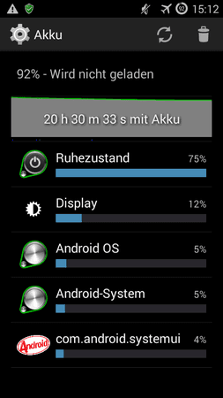

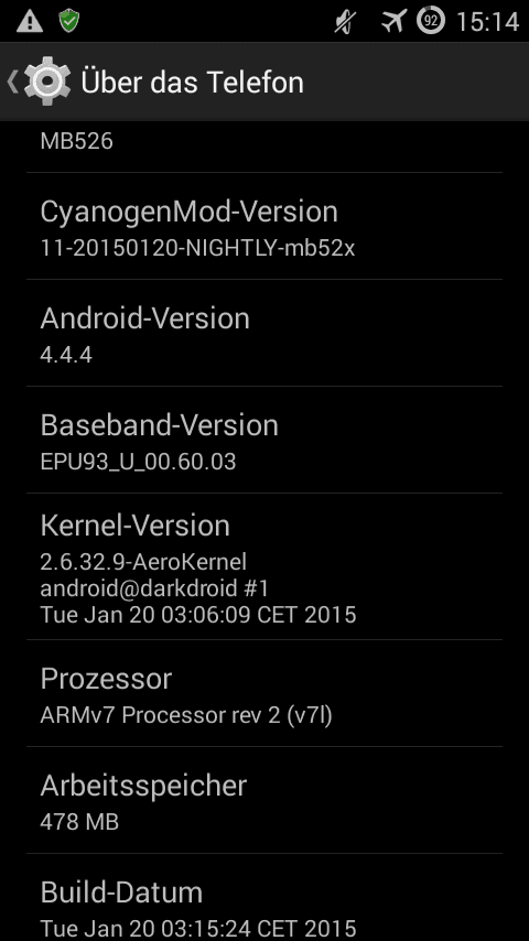

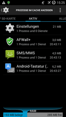

Zwischenstand:
SBF > New Life > Nackte ROM, nur Grundeinstellungen, keine Apps (außer AFWall+), keine aktive Connectivity (alle Schnittstellen aus, SIM eingelegt), Verbrauch rechnerisch ca. 0,39 %/h nach 20,5 Stunden.
In der "HWA Einstellungen" App alle Haken entfernt (Ausnahmen: Camera, Dialer und Trebuchet), ergibt aktuell eine gute UI-Performance.
Zusätzlich wurden 24 Apps über Einstellungen > Apps > Alle deaktiviert.
(Ein beschädigter Akku war es bei der vom 2015-01-15 schon mal nicht und die ROM vermutlich eher auch nicht.)
Nächste Schritte sind das Aktivieren von W-LAN und oder 2G und danach die sukzessive Neu-Installation von eigenen Apps (ohne Daten).

Nachdem sich für mich herausgestellt hat, daß tatsächlich Speicherprobleme auftreten (lags und evnspontaner reboot) auftreten, wenn ich mal vergessen, Apps manuell abzuräumen (gerne auch in *Kombination* mit Texteingabe bei gerade schlechter Datenverbindung und hektischem Home-Button Gedrücke ;-) mal die Frage, ob jemand einen Taskkiller kennt, der das automatisch macht, sobald der screenlock aktiv wird? Der ATK bietet zwar diese Option, aber sie funzt leider nicht. Toll wäre eine skalierbare LIFO-Funktion (letzte drei behalten). Oder kann man freemem einfach höher setzen (30? 40 MB)?
