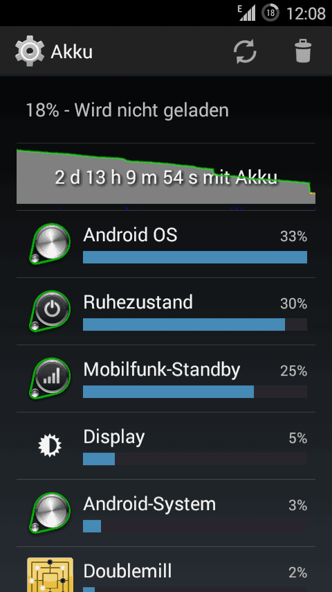

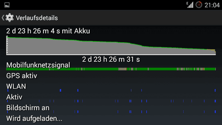

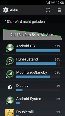

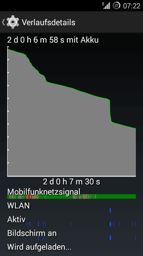

So , bin immer noch bei der 20150113. Bis auf gelegentlich Einbrüche bin ich sehr zufrieden mit der Akkulaufzeit. Der Akku ist ja auch schon 2,5 Jahre alt.
Anbei noch ein paar Screens als Beweis.
SetVSEL Einstellungen:
20VSel1@300MHz
48VSel2@600MHz
58VSel3@800MHz
62VSel4@1000MHz
Speziell der Screenshot vom 22.01. zeigt Eindrucksvoll, wie die Restkapazität schlagartig um 10% fällt.
Reaktionen: Fight4Music

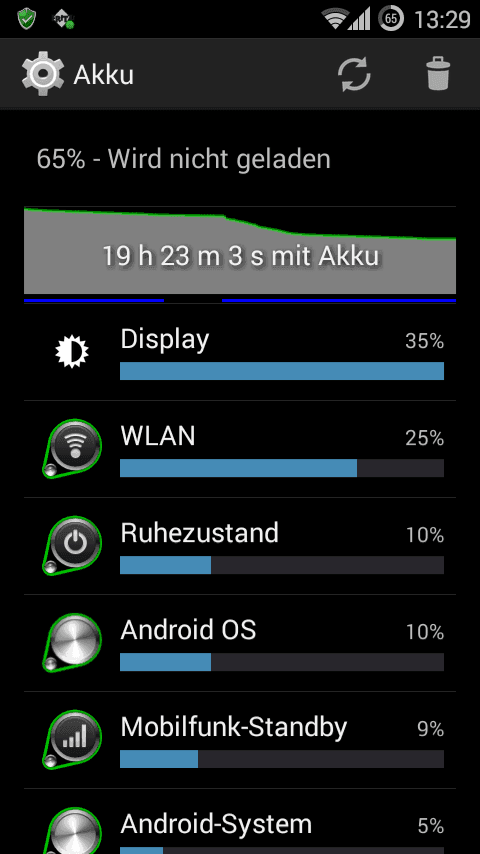

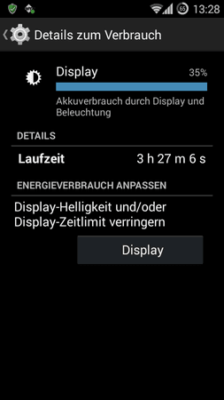

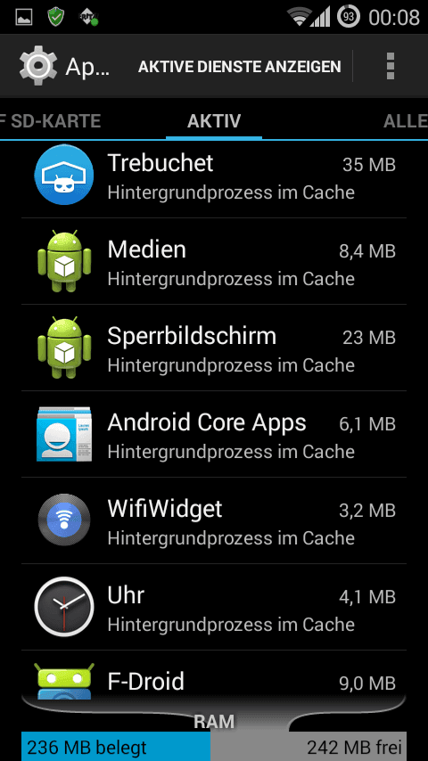

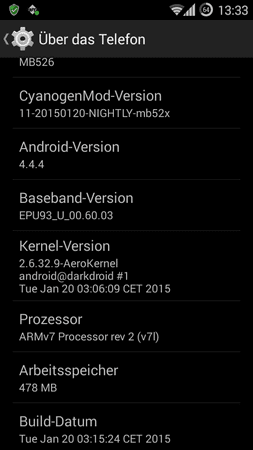

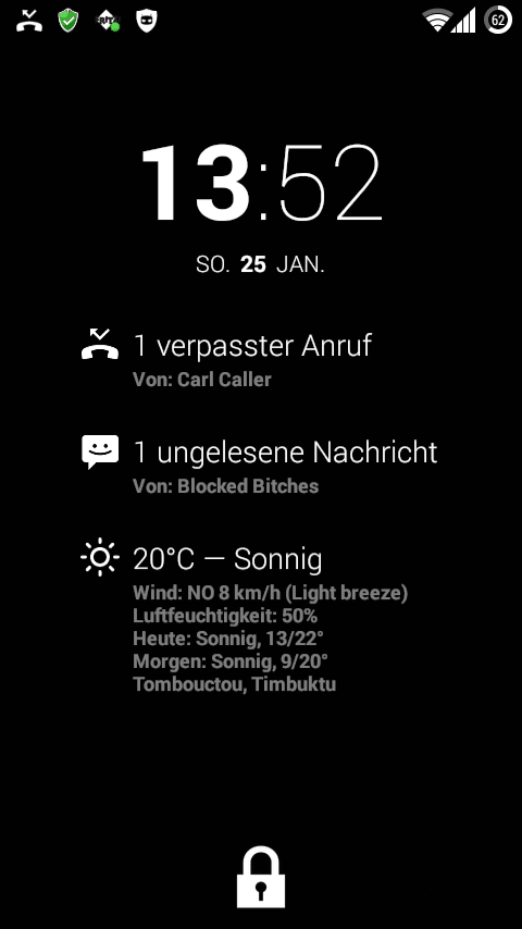

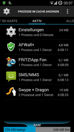

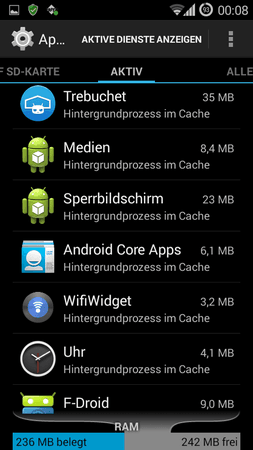

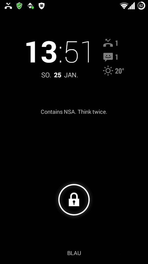

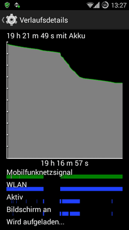

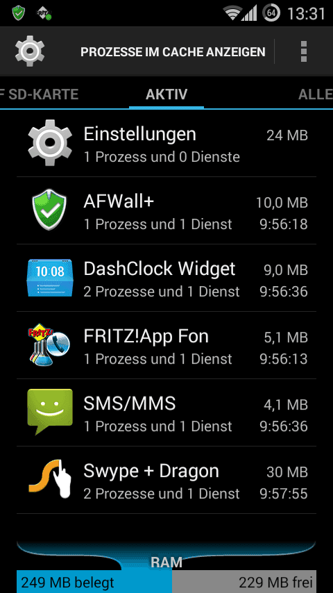

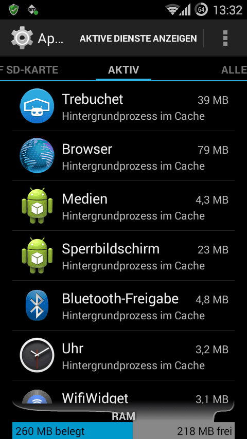

Nightly@2015-01-20
Ich werde vorerst bei dieser Release bleiben, bin (wieder) sehr zufrieden.
Die Einstellungen sind identisch wie hier (aber aktuell nur Trebuchet-Launcher, kein Next-Launcher, da zu Speicher-intensiv).
DashClock und BetterWeather finde ich immer besser.
Wie man sieht, zieht das Display (in Verbindung mit Surfen, Zocken, VoIPen) ganz gewaltig Strom (Automatische Helligkeitsanpassung, Stock), 2 bis 3 Tage dürften aber unter Produktiv-Bedingungen drin sein (bei mir).
RAM- und Performance-seitig gibt es auch keine Ausreißer. - Was mich wundert, ist der identische Energie-Verbrauch in der Phase im Flugmodus (Screenshot 7, von ca. Stunde 6 bis Stunde 8/9).

ooo schrieb:
Nightly@2015-01-20
Danke für den Tipp, jetzt lasse ich 1-15 liegen und montiere gleich die 1-20 (Backup läuft gerade). Frage @all an der Stelle: vorsichtshalber habe ich das Low-Mem Häkchen in AC entfernt, weiss jemand, ob das mit den neune Versionen wieder funktioniert? Gibt es eine Chance das auszuprobieren, OHNE dafür ein Backup anlegen zu müssen und, wenn der Boot schiefläuft, das wieder einspielen zu müssen? Vermutlich nicht.
Frage @ooo: Du läufst mit SetVSEL-Standardwerten, richtig?
3,5h DOT und trotzdem nur 35% Verbrauch nach fast 20h mit 17h Funk und WIFI - das ist ein Spitzenwert, würde ich mal sagen. Das sollte tatsächlich für 2 Tage Normalbetrieb genügen.
Wenn Du genau hinschaust, ist der Graph im Flugmodus etwas flacher. Wenn man da mal zwei Linien drüberlegt, wird der Unterschied sichtbar, die erste Linie ist steiler, die zweite flacher und nach ein paar Stunden macht das schon ein oder zwei Prozent Unterschied. Soweit ich mich erinnere hatte ich schon bei den August-nightlies 0,32 im FM (über 11 Tage) und 0,65 mit Funk/Wifi gemessen (5-6 Tage), also eine Differenz von 0,33%/h - gemessen. Das ist nicht wirklich viel - 3% in 10h, schon deswegen sieht man das nicht so stark (gutes 2G/3G- und gutes Wifi-Signal vorausgesetzt ;-)
