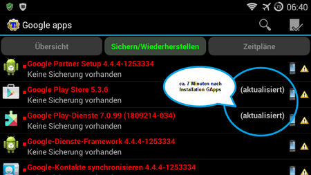

Ich verstehe nicht, warum viele hier die neuesten und fetten GApps brauchen?
Es reicht für jede CM11 KK 4.4.4 Nightly immer noch, sich die ausgetesteten und bewährten BaNkS-GApps 7-29 zu installieren.
Die Google Services und der Play Store aktualisieren sich nach relativ kurzer Zeit (meistens binnen einer Stunde) von ganz alleine ...
(Alle anderen Google Apps gibt es mittlerweile im Play Store als App zum Installieren/Updaten.)
Wer die BaNkS GApps Minimal KK 4.4.4. nicht mehr hat, findet sie hier.
_
Reaktionen: zheka99, linolino, diki und 2 andere
