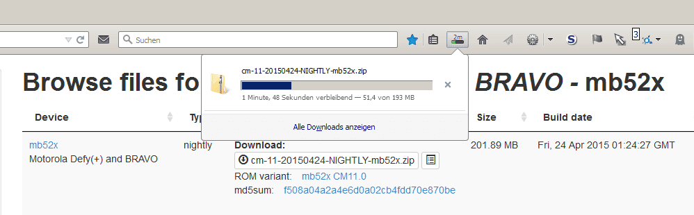

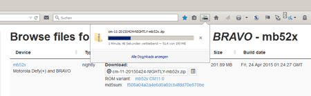

Lässt sich nicht runterladen die heutige nightly Version
Hier geht's.
