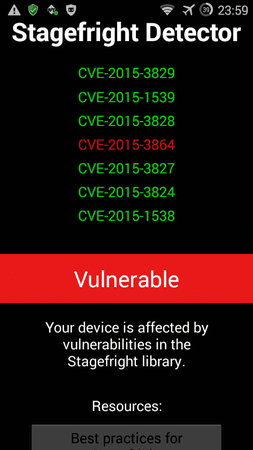

UPDATE: Stagefright-Patches - Zu früh gefreut
Neue Version 3.0 zeigt das:
Stagefright Detector App – Android-Apps auf Google Play
Android Stagefright Vulnerability Not Patched Properly by Google | SecurityWeek.Com
Google has confirmed that the fix for the integer overflow vulnerability does not work as intended and assigned the CVE-2015-3864 identifier to the new issue. However, as of August 13, the company was still pushing out the updates containing the buggy patch.
Reaktionen: fairdroid, Macko, BarneyGonDefy+ und eine weitere Person
BarneyGonDefy+ schrieb:
Mit der neusten Version von Stagefright Detector ist CVE-2015-3864 rot.
Das heißt, Zimperium hat weitergesucht und noch eine Lücke gefunden?
Danke für die Warnung! Überhaupt, bestes Forum hier!
Google hat einen fehlerhafter Bugfix herausgegeben. Wird sicherlich schnell gefixt und in CM eingearbeitet.
Und das ist auch mit der nightly von heute nacht (16.8.) leider so geblieben.

Zum Stagefright Bug: wenn man die andere APP von Zimperium (Zips) installiert, wird das Handy geschützt. Auch ohne die geforderte Anmeldung, auch ohne Google-Konto etc. Einfach öffnen, wieder raus und den Detector aufrufen. Habe das auf 3 Geräten und unter CM11 und auch CM12 getestet, der Detector sagt dann jedesmal, es sei alles ok!
Reaktionen: BarneyGonDefy+ und guenter1
@Netbook: Zips muss aber installiert bleiben. Und stagefright Detector sagt dann sowas wie "protected by Zips".- im Gegensatz zu "not vulnerable", wenn es betriebssystemseitig gefixt (sein wird).
Ja, das ist korrekt. Habe noch zwei andere Detektoren ausprobiert, der eine sagt: nicht durch die (gepatchte?) build.prop geschützt, lässt einen aber rätseln, ob man verwundbar ist, der andere sagt: Not vulnerable!
Und nachdem nicht alle User so einen fixen Entwickler haben wie wir mit Quarx, und nachdem manche Roms auf älteren Geräten gar nicht mehr gefixed werden (z.B. Kitkat für's Moto G, wie überhaupt wohl die allermeisten CM11-Versionen, vor allem jene, für dies es mittlerweile CM12-Ersatz gibt) ist Zips m.E ein tragbarer Kompromiss.
Ermittle gerade, ob das auf Non-Root und älteren Android-Versionen (2.3 aufwärts) auch funktioniert...
