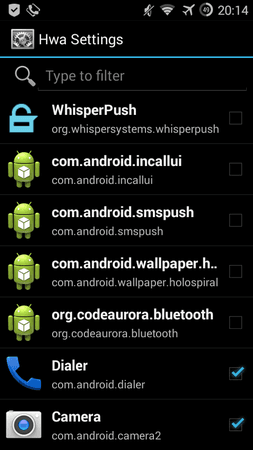

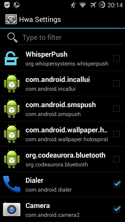

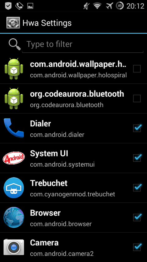

hat geklappt. und wie muss ich die hwa-einstellungen verändern, so dass das gerät nicht so viel akku zieht und nicht so träge ist?
stiewel
[DOUBLEPOST=1441216530,1441216510][/DOUBLEPOST]hallo,
stiewel
Ist super.
HWA alles außer Kamera und Phone glaube ich den Haken entfernen.
Minimum (mehr RAM/Speed)
Kompromiss (flüssiger Homescreen/Browser)
GApps NICHT installieren, andere Google Apps, Facebook und WhatsApp weglassen.
Fehlende Apps mit der f-droid-Market-App von F-Droid | Free and Open Source Android App Repository installieren.
Alles, was eine Karte anzeigt muss einen Haken bekommen, z.B. eine Tankstellen App.

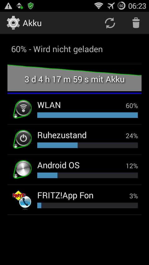

0,5% pro Stunde ist sehr gut, aber im Flugmodus sind es auch mit Gapps nur 0,6%. Mit Funk und BT werden es dann 1,6%/h, wenn man die meisten Apps greenified, die sonst ungefragt Datenverkehr verursachen. Das macht knapp 3 Tage ohne grössere Nutzung, nur "ON and listening". Aber das kann ja nicht der Sinn eines Smartphones sein ;-)
