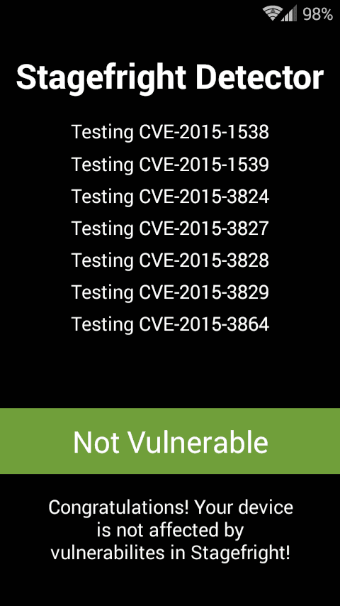

Build von heute läuft und
Reaktionen: Macko, ooo und flotux
@redskin - prima. - Falls du dich auf mein Posting #7842 beziehst: Bitte erst den verlinkten Artikel lesen ... Die aktuelle Nightly ist NICHT sicher.
Reaktionen: Macko und redskin
@ooo Moin, das wollte ich damit auch nicht behaupten, dreht sich nur um Stagefright, von der anderen Lücke habe ich auch erst gestern bei Heise erfahren.
Immerhin schon sicherer als mein Sony Z1 Compact :)
Reaktionen: Netbook, Macko und ooo
