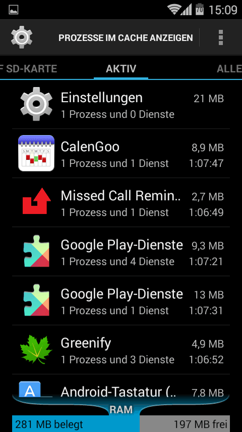

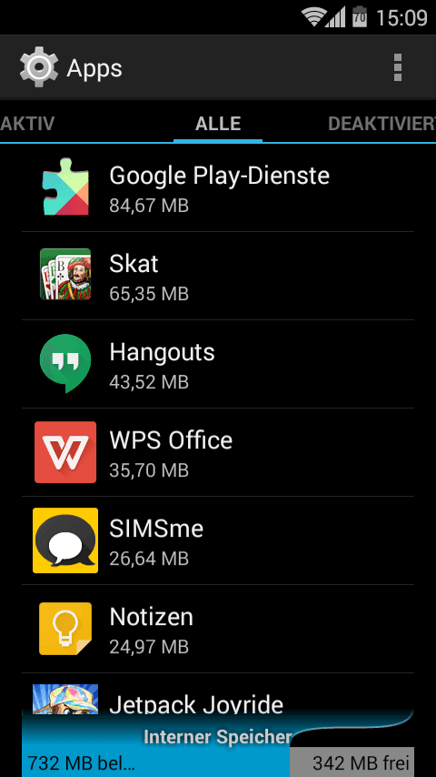

Schade, die spontanen Reboots kommen doch wieder. Habe mal ein paar Apps gelöscht, die ich nicht unbedingt brauche, mal sehen ob es hilft. Große Apps habe ich natürlich auch, möchte ich aber ungern missen. Bisher liefen die aber auch auf meinem Defy, erst unter CM10 ohne Reboots und anfangs auch unter CM11.
Schon versucht, die großen Apps auf die SD-Karte zu verschieben. Hat bei mir dazu geführt, dass z.B. Navigon läuft.
Es sind schon ganz viele Apps auf SD-Karte, unter anderem Navigon. Es läuft auch, alle Apps laufen, ich beziehe mich nur auf die Aussage von ooo, dass zu viele oder zu große Apps für die Reboots verantwortlich sein können. Es sind auch nicht unbedingt die großen Apps, bzw. nicht nur, bei denen Reboot passieren. Konnte noch keine System finden, die sind ziemlich spontan. festgestellt habe ich sie unter anderem bei K9-Mail und bei TV-Browser. Und so weit ich das beobachtet habe immer wenn Wlan aktiv ist, wobei ich mir da nicht ganz sicher bin. Ich werde mal versuchen genauer zu beobachten, wann sie auftauchen, vielleicht läßt sich das dann noch eingrenzen. Oder gibt es eine Art Logfile in dem die Abstürze protokolliert sind?
