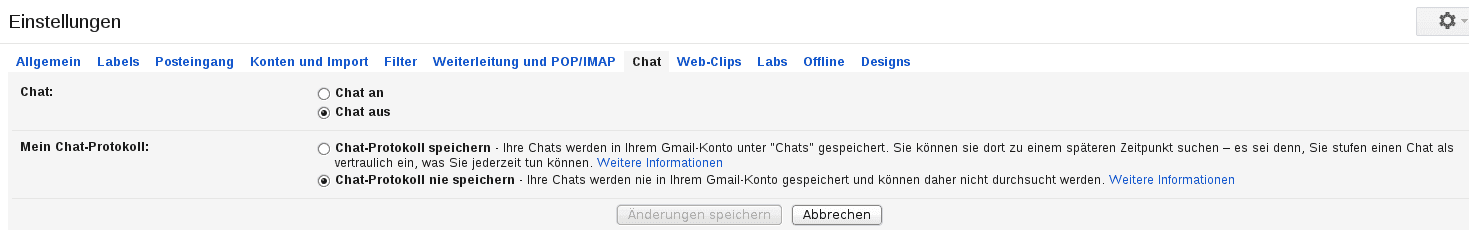

Andere Sache:
Gtalk einstellungen unter Google ist deaktiviert hilft aber nichts beim Android Handy...
attachment.php
GTalk könnt Ihr mit Titanium Backup oder Rom-ToolBox killen, bzw. aus dem Autostart löschen.
