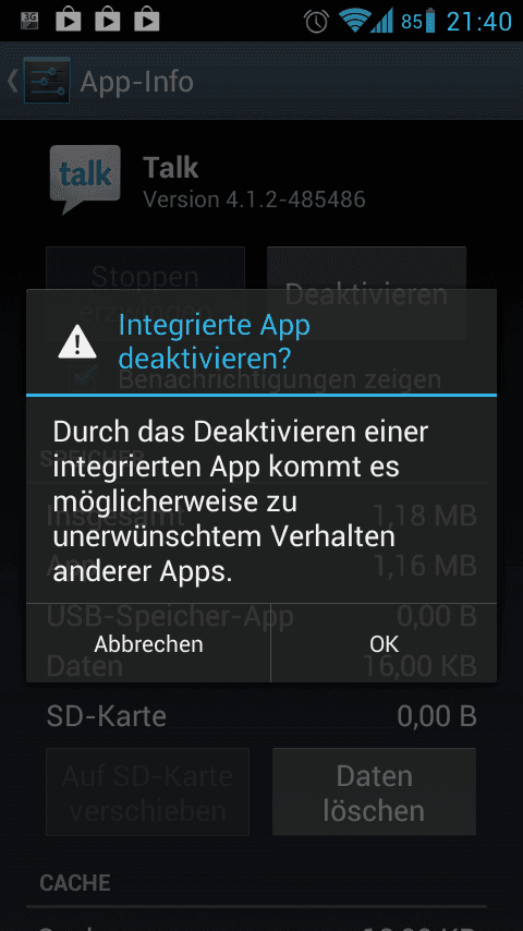

HammDefy schrieb:
GTalk könnt Ihr mit Titanium Backup oder Rom-ToolBox killen, bzw. aus dem Autostart löschen.
Hab gerade gesehen das man es noch einfacher deaktivieren kann:
Die ganz untere linke Taste beim Defy berühren, dann Apps verwalten auswählen.
Die App Talk suchen, wieder berühren.
Dann Stoppen erzwingen dies mit ok bestätigen und dann rechts daneben auf Deaktivieren.
Ok berühren.
attachment.php
Fertig :)
