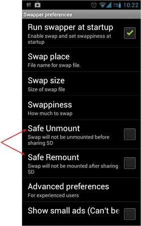

fairdroid schrieb:
Swap anzulegen hat aber den Nachteil, dass man die Swapdatei erst wieder beseitigen muss, um eine USB-Verbindung herstellen zu können. So war das bei mir.
Habe ich aber noch nicht mit dem neuesten Update probiert, ob das Problem vielleicht weg ist.

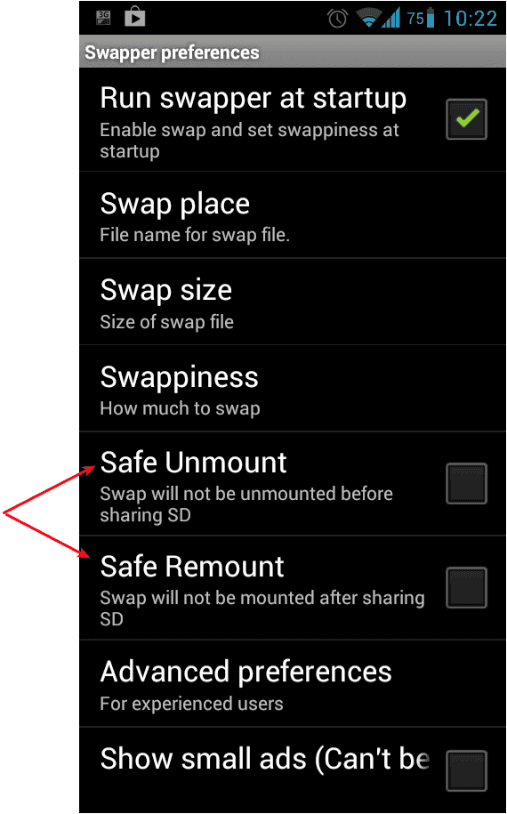

Das kann glaub ich "Swapper 2" automatisch wenn man auf die microSDHC Karte per USB zugreifen möchte.
Moment ich schau mal in den Einstellungen:
attachment.php
Reaktionen: fairdroid
Ja, dachte ich auch, aber aus irgendeinem Grund musste ich dann doch immer händisch vorgehen. Ich werde es aber noch mal ausprobieren.
Der Ramexpander deaktiviert bei mir ebenfalls die swapfile, wenn ich usb/Massenspeicher wähle.
