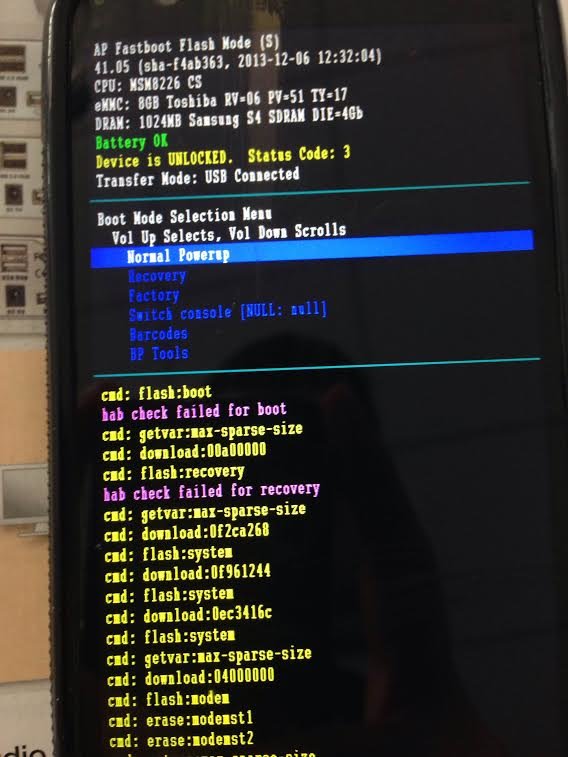

hm ich bekam da z.B. bei:
fastboot flash boot boot.img
rosafarbene Fehler im Handydisplay :-(

Zu den rosafarbenen Fehlern:
xda-developers - View Single Post - [FASTBOOT] Google Play Edition images (semi-official)
"If your bootloader is unlocked partition images are flashed with unverified signatures"
Denke mal, das sind die rosafarbenen Fehler.
Kann nur sagen, dass hier alles funktioniert. Ink. Wlan, GPS und Empfang (2G & 3G).

ah okay - also einfach ignorieren und mal durchflashen?
hab mich das nicht getraut :-D - aber dämlicherweise auch den Wortlaut der Meldung nicht notiert....
@jackb71: das "tut" aber hier nichts zur Sache. ;-) Das mit den Fehlermeldungen hatte ich vergessen zu erwähnen. Diese kann man ignorieren. Wurde aber irgendwo auch schon erwähnt.

sooo, hab mich nun nochmal dran gewagt einen neuen Versuch zu unternehmen die GPE zu flashen. Habe vorher im CWM factory reset gemacht und ein format system. Dann per fastboot aus dem XDA post die Befehle durchgegangen. Es kamen zwei rosafarbene Fehlermeldungen " hab check failed " siehe Bild. Aber alles gut geflasht - Moto G GPE bootet WLAN und Mobile Daten okay. Nur wie schon von anderen geschrieben kein H+ / H Symbol. Es wird 3G angezeigt aber H/H+ Speed ist da.
Alles in allem rank und schlankes Google Vanilla Android. Bin mehr als zufrieden. Werde in kürze rooten, CWM GPE flashen und faux Kernel testen. Bis später....
