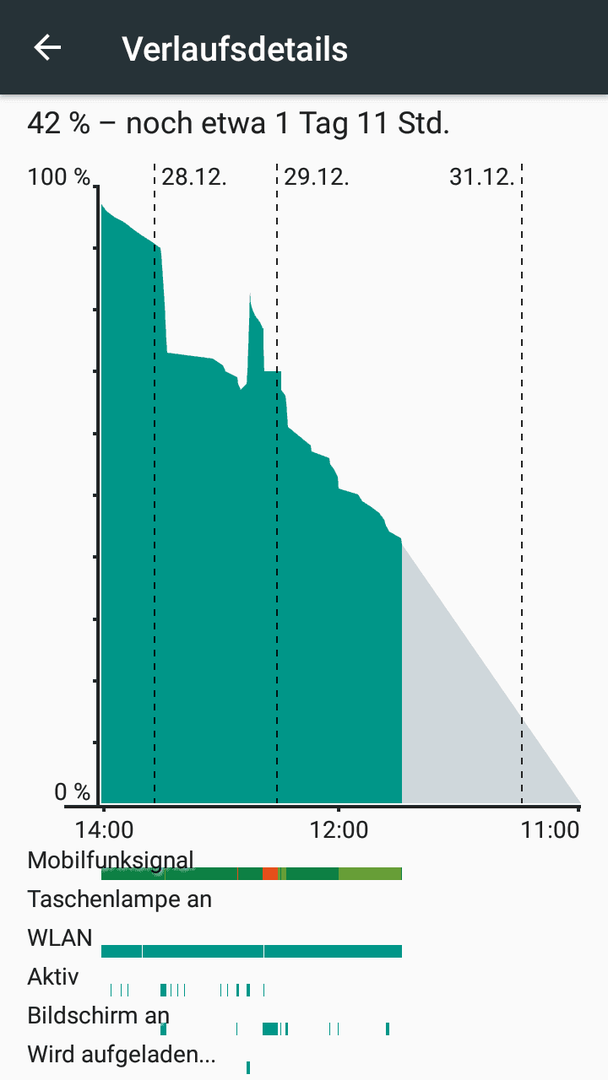

Auch ohne Doze mit der Nightly vom 23.12. war der Akkuverbrauch über Nacht schon sehr gering (siehe Screenshot). Screen-on-Time übrigens sagenhafte 7h 32m 37s :thumbsup:

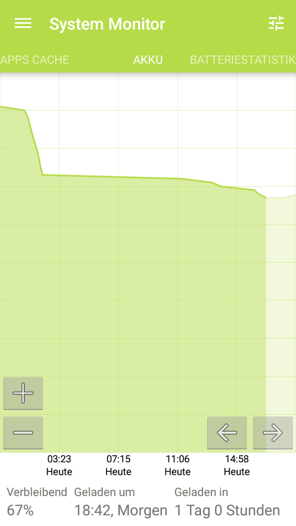

wo wir gerade alle in Euphorie Laune sind:
Doze wirkt wahre wunder.
1% Akkuverbrauch über nacht mit annem Wlan.
Wie lange war deine Nacht? :D
Recht lang.
So 9 bis 10 Stunden.

Vor Doze: Je Nacht (ca. 8 Stunden) 2-3% Akkuverbrauch
Mit Doze: Nacht auf heute (ca. 8 Stunden) 0% Akkuverbrauch :thumbup:
Jeweils Handy an mit normalem Netzempfang (alles andere aus)!
hmm, irgendwas ist hier wieder seltsam
Wie geht denn display an ohne aktiv?
@Andus
mit Wlan?
Nein, WLAN war aus (nur "normaler" Netzempfang).
"Aktiv" sind Hintergrund-Prozesse von Apps. - Wenn das Display an ist und *wirklich* keine Hintergrundprozesse laufen, kann es zu so einer Chart kommen. - Gesehen habe ich das allerdings so noch nicht ...
