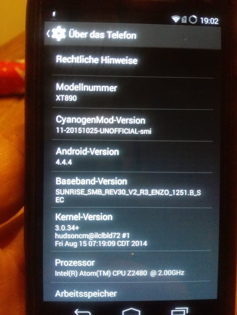

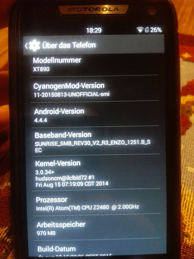

Was ist da falsch? Habe das Update gemacht.
Der Download hat die Bezeichnung
11_20151026
Es gibt eine neue Version vom 26.10. - mit dem letzten Stagefright fix
Download von cm-11-20151026-UNOFFICIAL-smi.zip
In den Einstellung steht aber
11-20151025
Im Anhang auch ein Bild von meiner alten Version.
