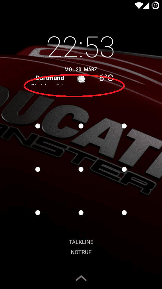

Eine andere Frage habe ich auch noch:
Ich nutze ein Muster als Sperrbildschirm, darüber wird das Wetter und die Uhrzeit angezeigt.
Es kommt dabei aber zu einem Grafikfehler, da der untere Teil des Widgets abgeschnitten ist.
Ist das bei euch auch so und kann man das (evtl. durch umkonfigurieren) beheben?
Anbei ein Screenshot
Du musst das Widget nach unten wischen, dann wird es maximiert.

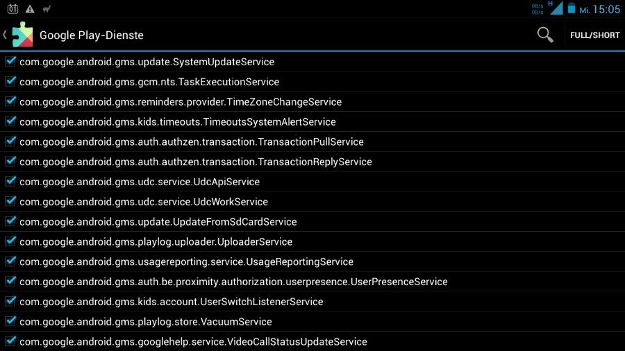

Mitlerweile wurde ja angeblich der übeltäter für den erhöhten akku verbrauch gefunden.
please try this. it helped for me.
pm disable com.google.android.gms/.update.SystemUpdateService
before i disabled updateservice i had now deep sleep over 14h. after disabling ist the deep sleep ratio is again at ~53%.
Wo geb ich das ein? ^^
bitte um mini anleitung
Ja, kannst du. Ganz leicht sogar. Viper4Android, bei telefon lautsprecher extra loud aktivieren
und bei kopfhörern die verstärkung.
Den Befehl gibst du in den Terminal Editor ein.
Ich habe es gerade probiert, morgen mal sehen ob der Akku länger macht.
Das der Kopfhöreranschluss leiser ist, als früher mit 4.1, ist mir auch aufgefallen. Ich will mein Telefon aber nicht mit Zusatz Apps belasten.
Ich nutze dazu die App DisableService, siehe Eintrag ganz oben.

@akkuverbrauch: überraschenderweise scheint das löschen dieses dienstes tatsächlich zu helfen - und zwar enorm!
Reaktionen: fallmor
