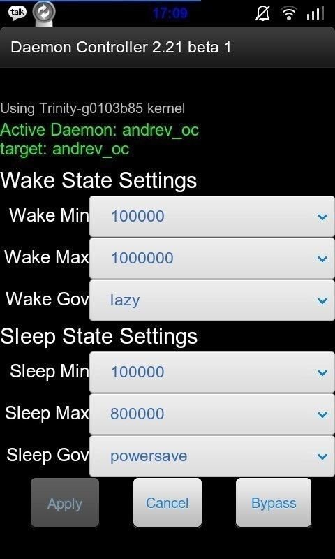

Hab ich das richtig verstanden, dass diese Einstellungen vorgenommen werden sollen?
Warum werden die nicht gleich voreinstellt?
Mit diesen Einstellungen hast Du auf jeden Fall Probleme, wenn Du im Standby Musik hören möchtest. Ich spiele da auch gerade ein wenig rum. habe aber noch nicht wirklich was geeignetes gefunden. Wäre super, wenn man ein paar governour auf den desktop verlinken könnte...
Ich höre im Standby keine Musik. Dann müsste es ok sein, oder? Steht jedenfalls so im 1. Post:
Für das beste Erlebnis bitte kein setCPU benutzen. Dieses Rom enthält nun das andrev_oc script. Damit klappt das alles viel besser. bitte die Eistellungen so...
Ja, dann sollte das durchaus klappen.
Nach dem flashen der neuen Version habe ich die Einstellungen aber erstmal so gelassen, wie sie eingestellt sind. Mal sehen wie sich das beim Akku bemerkbar macht...
Mit der Vorgängerversion hatte ich Schwierigkeiten.
War fürchterlich laggy, die Ordner gingen in Zeitlupe auf, ebenso das Wischen von Homescreens.
Ich vermute es lag an diesen empfohlenen Einstellungen für den Daemon-Controller
Habe mit der aktuellen Version eine Neuinstalltion gemacht
jetzt läuft es sauber.
Werde erst mal die Finger von dem Daemon Controller lassen.

Mit den empfohlenen Einstellungen s.o. läuft es bei mir richtig flott.
Du hast doch nicht noch SetCPU laufen? Davon wird nämlich oben abgeraten.
Das mit SetCPU hatte ich gelesen.
Werde den Daemon Controler wieder einstellen, vielleicht war es ja auch der Go-Launcher,
den lasse ich aber erst mal weg.
