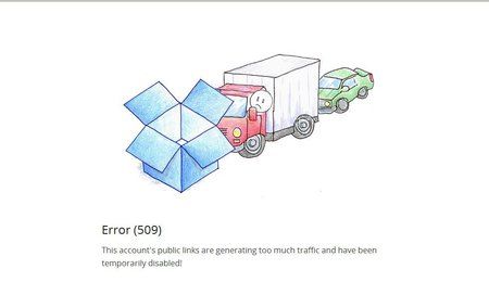

... diese E-Mail ist eine automatische Benachrichtigung von Dropbox. Deine öffentlichen Links wurden aufgrund zu starken Netzverkehrs zeitweilig deaktiviert. Deine Dropbox funktioniert weiterhin wie gehabt, mit Ausnahme von öffentlichen Links.
Lade gerade bei DEVHOST hoch !!!! Kleinen Moment bitte, Ihr könnt dann wieder Downloaden !!!!!:D:D:D
Der ursprüngliche Beitrag von 15:52 Uhr wurde um 16:43 Uhr ergänzt:
Download gehen wieder ( DEVHOST ) !!! Dropbox ist 3 Tage gesperrt !!!

Viele Downloads waren es denn?
Wenn CMREX v.11 Base CM9 dort verschwindet, profitiert vielleicht CMREX Base CM10 davon?
Ne, war zu viel Downloads habe erst 664 MB von 2,5 GB auf Dropbox liegen !! Kann bei dropbox keine Downloads mit zählen, waren aber bestimmt viele!!! :D:D:D Sind meistens in 3 Tage ca 500 Downloads das war bestimmt zu viel des guten !!!! Bei DevHost sind jetzt schon wieder 6 Down raus für die v3 !!!
