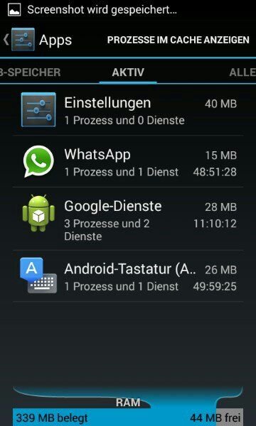

Ich habe gestern über den cm installer mein Handy auf 4.3.1 installiert.
Soweit läuft alles ohne Probleme. Was mich stört ist wenn ich z.b. die Telefon App beende das System ruckelt oder aus anderen apps genau das gleiche.
Irgendwie habe ich das Gefühl das der Speicher nicht reicht und da durch es zu hängern kommt.
Kann das jemand hier bestätigen?

Naja mal mehr mal weniger ruckeln habe ich auf meinem Nexus S seit dem Update auf ICS damals. So richtig flüssig wie unter 2.3.x oder mein Nexus 4 ist es seitdem nie mehr gelaufen.
CM und Marmite Kernel haben da zwischenzeitlich zwar ein wenig Besserung gebracht aber im Grunde ist der Speicher da wirklich zu knapp. Wenn es 1GB hätte würde ich es wahrscheinlich jetzt noch als primäres Gerät nutzen, da ich das Nexus 4 etwas zu groß finde.
Bin mal gespannt ob CM11 hier wieder besser läuft, wenn es dann die ersten (offiziellen) Versionen gibt.
Was aber zumindest optisch das Ruckeln noch verstärkt wie ich finde sind die Animationen die ab 4.1 dazu gekommen sind. Die kann man aber über die Entwickleroptionen (wie oben geschrieben freischalten) etwas "beschleunigen": Maßstab Fenster- & Übergangsanimation auf 0,5x oder gleich ganz ausschalten.

Bzgl. RAM Auslastung hier ein Bild.
