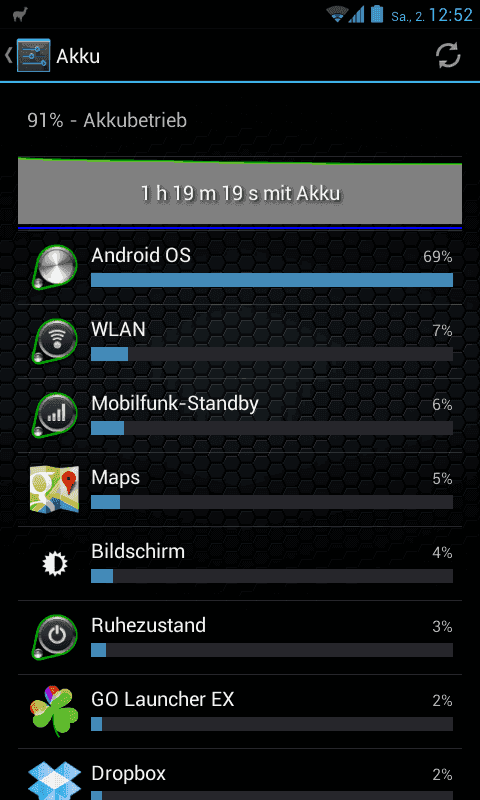

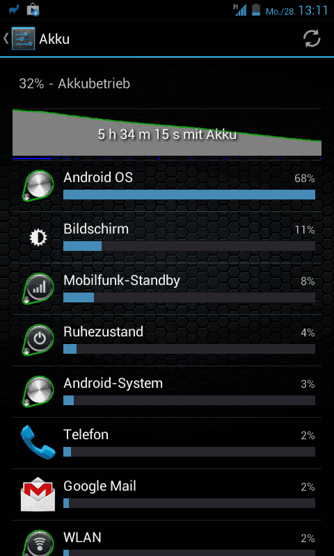

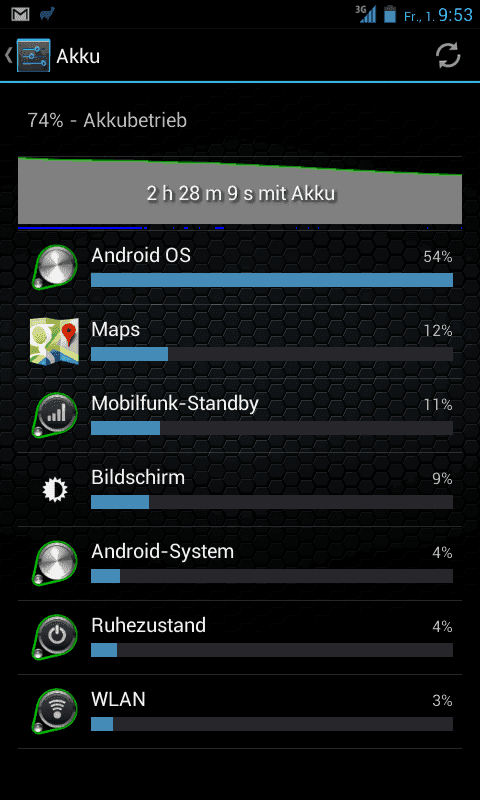

Jetzt wird es aber noch seltsamer: Bedingt durch die Akkuprobleme (und weil mich QuickSettings und der neue Lockscreen von Android 4.2 sowieso etwas genervt haben) wollte ich wieder zurück zum auf Android 4.1 basierenden SlimBean. TWRP-Backup zurückspielen schlug schonmal fehl, was ich noch nie hatte (Backup war nach einer Sekunde geflasht...nach einem Neustart war aber alles, als ob ich das Backup garnicht zurückgeflasht hätte. Dies galt für ein Backup von SlimPlus 2.2 wie auch für ein Backup von SlimBean 3.1).
Also System-Wipe und SlimBean 2.2.1 drauf.
Akkuprobleme waren damit aber nicht behoben, obwohl ich sie definitiv vor dieser besagten Beta 2 nicht hatte.
Nochmals Full-Wipe und System-Wipe und wieder SlimBean 2.2.1 drauf...irgendwie immer noch Akkuprobleme.
Sowohl bei Marmite- wie auch bei Airkernel.
Das ist doch arg seltsam?
Habe inzwischen rausgefunden, dass sich die Probleme in Grenzen halten, wenn ich Yuilop und Pocket über Systemeinstellungen > Apps "sofort beende" (ob sie nun unter "aktive Apps" angezeigt werden oder nicht), aber das kann's ja irgendwie nicht sein, denn Yuilop und Pocket hatte ich schon früher ohne Akkuprobleme benutzt.
Der Akkuverbrauch durch AndroidOS ist jedenfalls immer enorm.
Was Du versuchen kannst, ist im CWR-Recovery die Battarie-Stats zu wipen....
Eskönnte nämlich sein, dass die unterschiedlichen Androidversionen dort unterschiedlich speichern und du deshalb ein merkwürdiges Verhalten bekommst...
LG
der Markus
