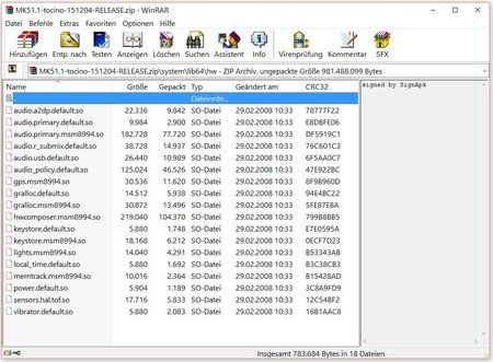

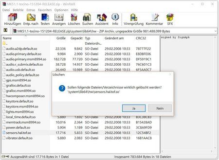

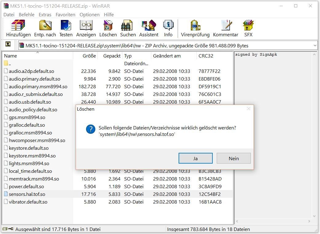

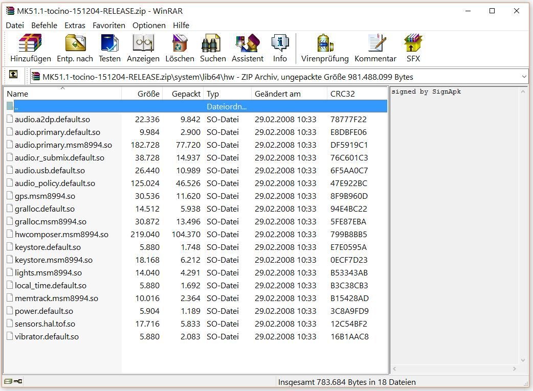

Wie man den Laserfokus deaktiviert bzw. löschen kann. Die Treiber-Datei heißt:
sensors.hal.tof.so
die man nur löschen muss.
Wie habe ich das gemacht:
1.) Die MoKee-ROM (Zip) auf dem PC abspeichern
2.) Mit WinRAR die Zip-Datei nur öffnen
3.) Wechseln in den Ordner
system - lib64 - hw
4.) Dort die Datei sensors.hal.tof.so suchen und löschen
5.) WinRAR über den Menü-Punkt -
Datei - Beenden
beenden, die Datei wir automatisch abgespeichert.
6.) ROM auf Handy kopieren und ganz normal wie immer flashen
Ich habe das eben genau so gemacht.
MoKee-ROM
MK51.1-tocino-151204-RELEASE.zip geflasht und Kamera getestet, geht super. Es ist auch kein Laserlicht mehr zusehen.
Das Problem wäre erst einmal gelöst.
Was immer noch nicht geht ist der Barcodescanner,Fingerabdruckscanner, aber damit kann ich erst einmal leben.
Ich hoffe das ich damit helfen kann.

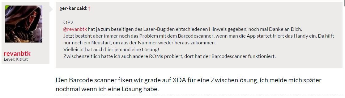

Was jetzt noch mächtig stör, ist der Barcodescanner. Wenn ich den starte friert das Handy ein und man kann es nicht mehr bedienen.
Da hilft nur noch ein Neustart.
Ich werde im oneplus.net Forum da auch mal eine Frage zu stellen, da sind auch pfiffige Jungs die Ahnung haben.

Wenn wir Glück haben gibt es in kürze einen Fix für den Barcodescanner, ich habe wieder eine Anfrage bei oneplus.net gestellt.

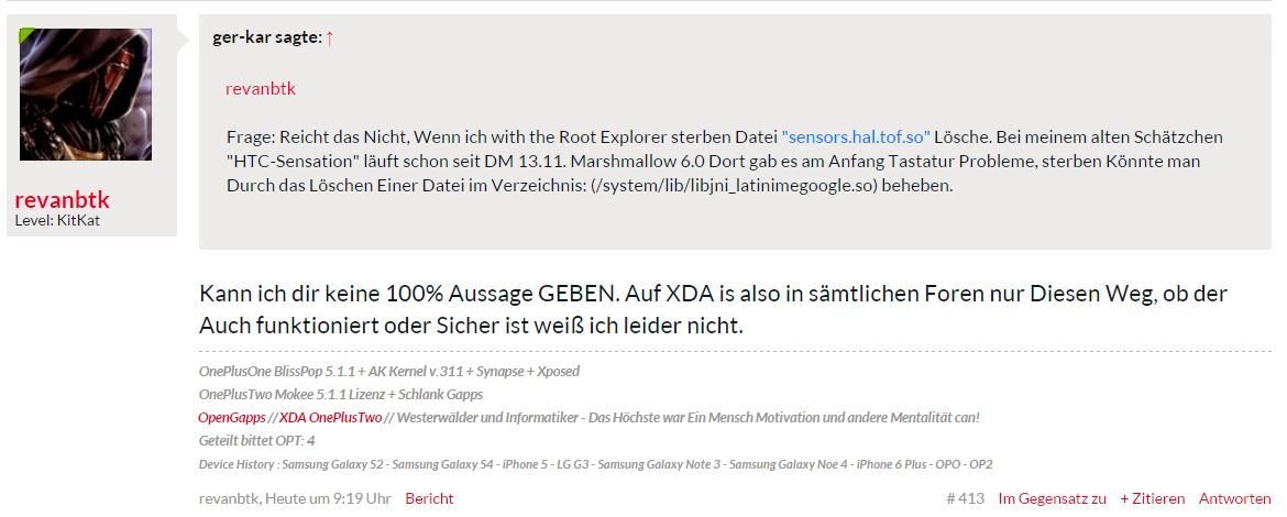

Ich habe mal die neuste Nightly (16.12.) geflasht. Laser Bug ist immer noch da. Mit dem Root-Explorer nach dem flashen die Datei: sensors.hal.tof.so gelöscht und ein neu Start gemacht.
