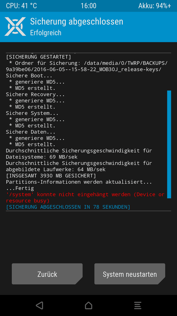

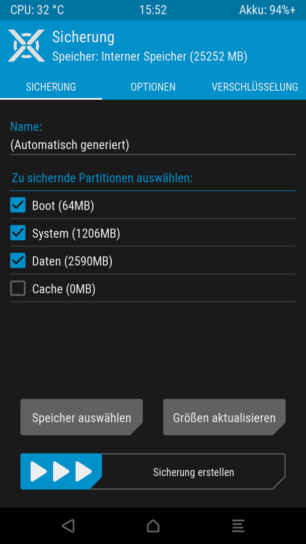

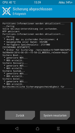

Ich habe mit der neuen Exodus-Recovery eine Sicherung erstellt, am Schluss erhalte ich diese Fehlermeldung.
