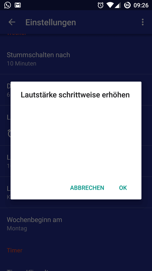

Gibt es eigentlich ne Möglichkeit dir Schriftfarben in Android zu ändern? Hab bei verschiedenen Einstellungen das Problem, dir Schrift nicht lesen zu können. Mit dunklen Theme geht es zwar mag das helle aber mehr
