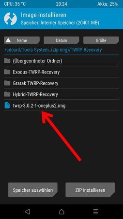

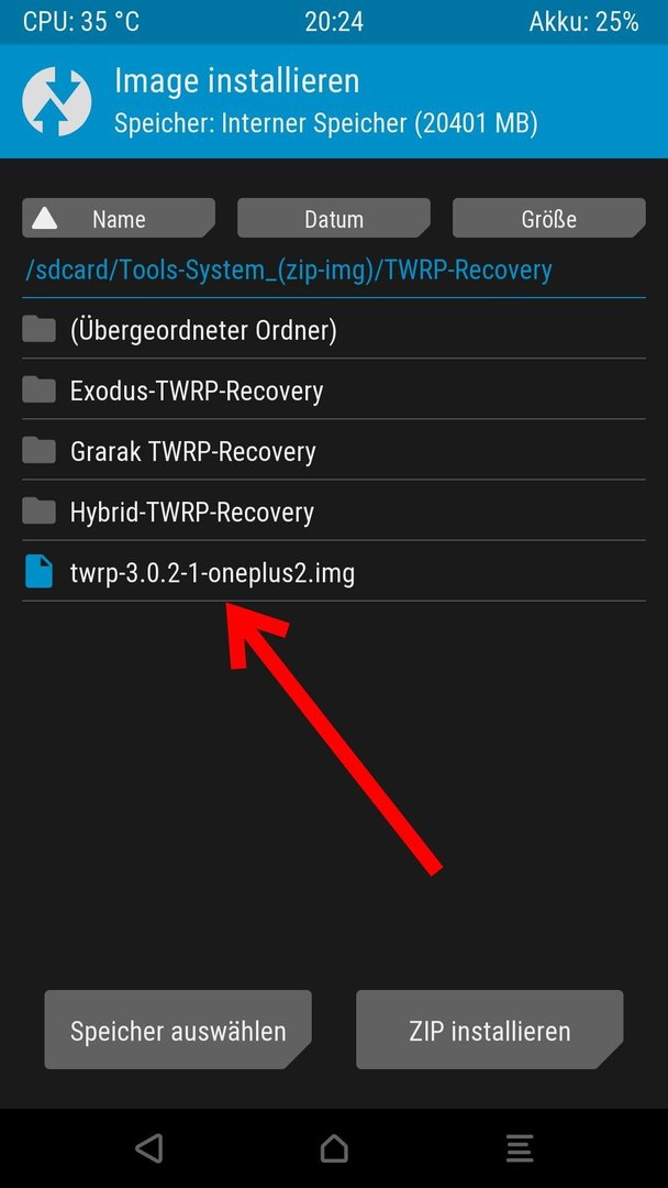

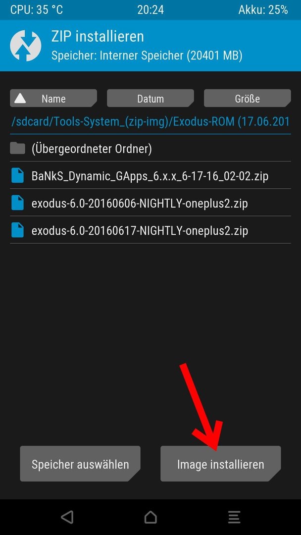

Oder in der TWRP-Recovery auf Installieren dann unten rechts auf img, siehe Screenshot.

Hi zusammen, hab ein kleines Problemchen: Seit heute (?) ist kein Update mehr möglich, weil mein OPT keine Lust mehr auf TWRP hat; weder über die Tastenkombi noch über die Exodus-Updatefunktion funktionierts. Der OPT-Ladebildschirm läuft ewig, aber es kommt einfach nichts mehr. Normaler Start funktioniert problemlos...Jemand ne Idee was das sein könnte? Muss ich das Recovery nun neu über fastboot flashen?
Ich glaube ja nicht dass das damit zu tun hat, aber auch seit heute bekomme ich keine Whatsapp-Nachrichten mehr zugestellt, wenn das Handy im WLAN eingebucht ist. Erst wenn ich Whatsapp öffne, erreichen mich alle Nachrichten auf einmal. Über Mobilfunk funktionierts ganz normal; also alle Nachrichten kommen, auch im Deepsleep, direkt an.
Ja hatte ich auch und musste ein neues flashen. Weiter oben ist eine Version gepostet, die funktioniert. Geh in fastboot und flash es damit oder probiert es mit flashify aus dem play store
[doublepost=1466372087,1466371976][/doublepost]Download twrp-3.0.2-1-oneplus2.img
Nice, danke!
Flashify drauf, image ausgewählt und TWRP geht wieder:thumbsup:

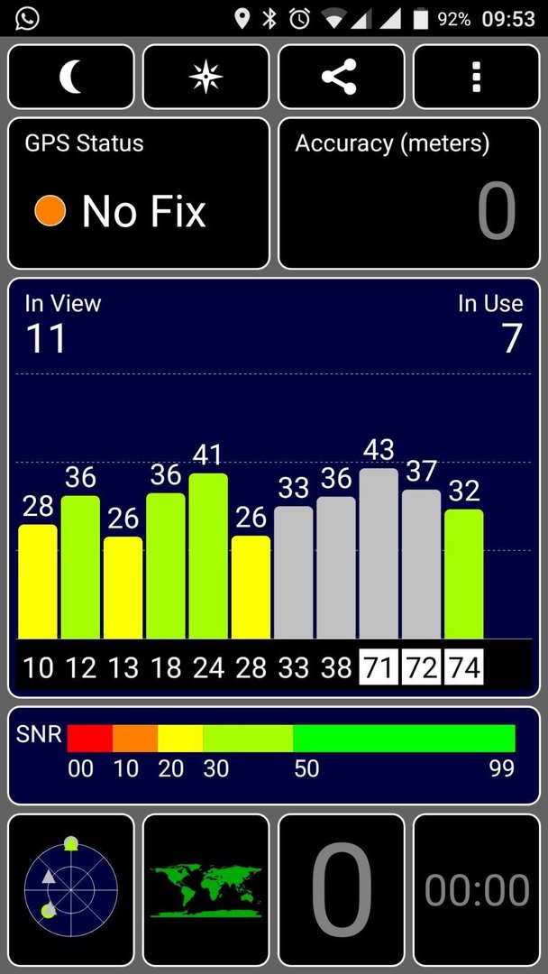

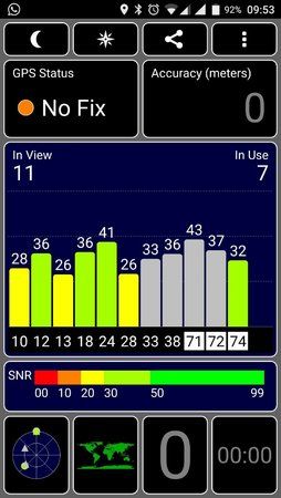

Ich bekomm mit dem Build vom 17.06 und 20.06 überhaupt keinen GPS-Fix mehr hin, obwohl ich das Signale von mehreren Satelliten empfange.
Hat noch jemand das Problem? Weiß jemand eine Lösung?
Nach dem Flaschen ein wipe gemacht? Bin auch noch auf der 17.06. fix habe ich schnell, aber während der fahrt fällt das Gps ganz selten mal aus
[doublepost=1466588496,1466588435][/doublepost]Evtl die 20.06 drüberbügeln und nach dem Flaschen wipen ...

Geht bei mir, mit der vom 20.06., ratzfatz.
