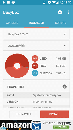

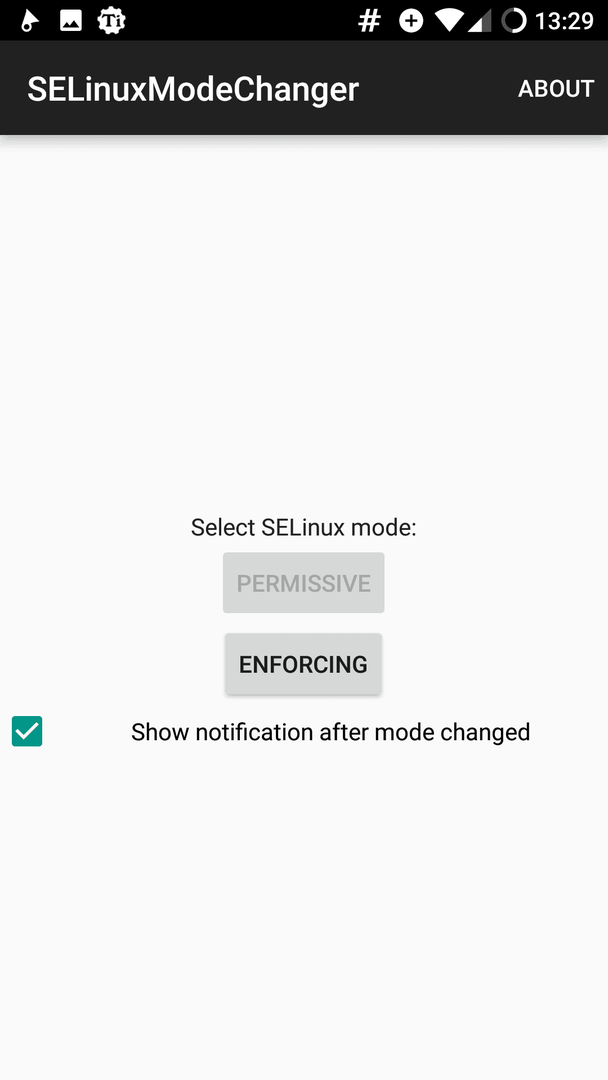

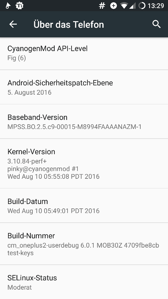

Also, nur wegen dir jetzt schnell mal cm13 installiert (deswegen hat's bissel gedauert)
Fazit: v4a läuft sauber!
Was habe ich getan?
Aktuelle nightly geflasht, dazu Banks-dynamic Gapps (was aber egal ist)
Danach Selinux-Mode-changer (erhältlich bei xda), busy Box (egal welche aus dem Store) installiert und aktiviert.
Dann kann man Viper im recovery flashen, reboot und Treiber installieren. E voilà.
