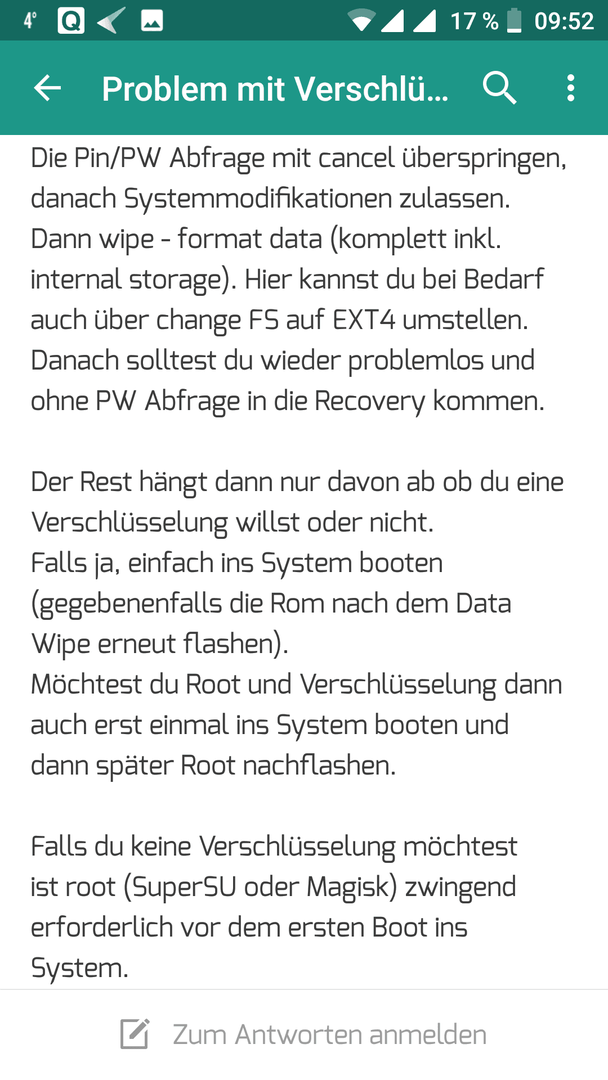

Leider klappt der Trick nicht mehr. Original TWRP möchte ein Passwort welches es nicht gibt, bei blu_spark kan ich aber auch nicht auf die interne SD zugreifen.
Hat jemand eine Idee?
@hacker676 mir hat das geholfen hier im forum. Siehe Anhang
