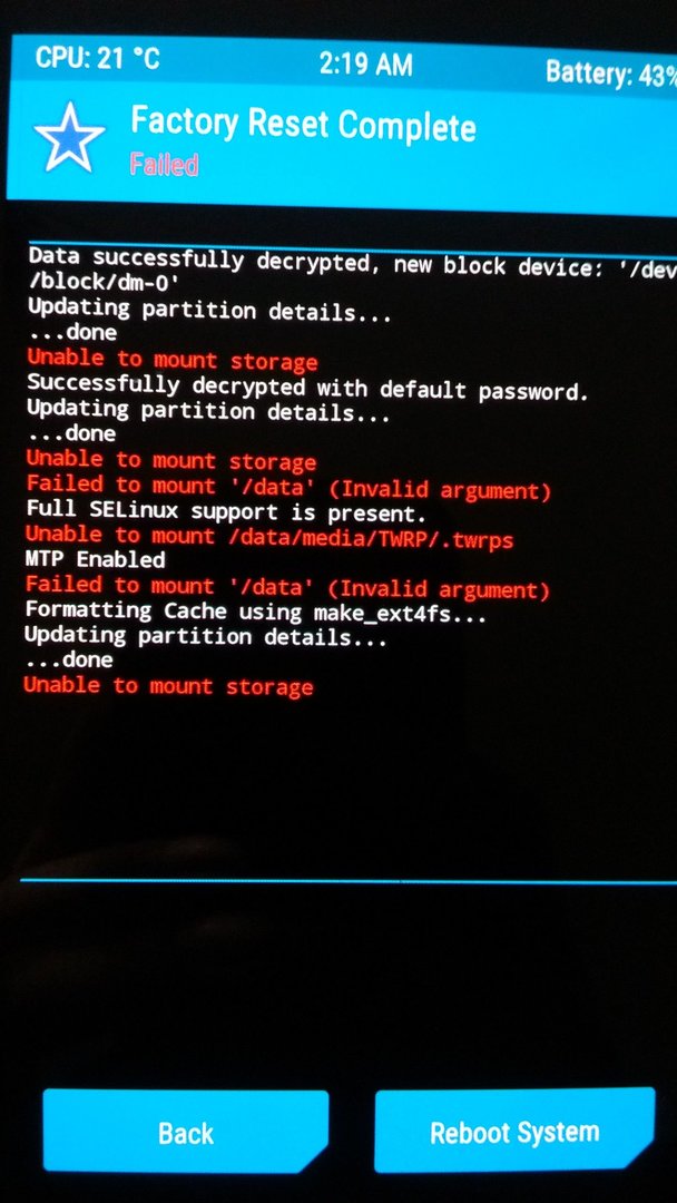

Hallo zusammen, mein Gerät hat's jetzt auch zerlegt.
Wollte von Lineage 15.1 wieder zurück auf 14.1. Hatte versucht das TWRP Backup wieder einzuspielen, beim Boot startet er direkt ins Fastboot. Im TWRP kann ich nicht auf den Internen Speicher und Data-Partition zugreifen, bei der Systempartition scheinbar nur Lesezugriff. Beim Original TWRP möchte er ein Passwort haben welches ich nicht gesetzt habe, beim drücken auf cancel erhalte ich nur Lesezugriff, beim blu_spark TWRP wird nach keinem Passwort gefragt aber auch nur Lesezugriff.
Der Versuch zu wipen wird mit der Fehlermeldung im Anhang abgebrochen.
Hat jemand eine Idee was ich versuchen könnte, vielleicht ohne den internen Speicher zu verlieren. Bin am Verzweifeln.
Erkennt dein Rechner das Handy? Wenn ja, dann würde ich mir erstmal das Backup auf den Rechner ziehen.
Anschließend in twrp auf "Wipe" klicken, dann "Format Data" und dieses dann mit "yes" bestätigen.
Dadurch erhält man wieder Zugriff auf den Speicher. Allerdings ist Speicher dann komplett leer.
Das Backup dann wieder aufs Handy ziehen und es in twrp wiederherstellen.
Zumindest hat diese Methode bei mir funktioniert.
Reaktionen: hacker676 und datt-bo
Danke für die Antwort.
Backup ist auf dem PC, allerdings weder über Recovery, noch über PC zugriff auf den internen Speicher.
Beim Versuch zu wipen hat er das Problem, dass er Data nicht mounten kann (siehe Screenshot).
Kommt mir so vor, als hätte ich auf keine Partition zugriff, mit Ausnahme System und da nur Lesezugriff.
Edit: Schein doch funktioniert zu haben, trotz der Fehlermeldungen. Habe zugriff auf meinen internen Speicher.
Mal schauen ob man das Backup wiederherstellen kann.
Edit 2: Hat funktioniert, nur leider auf Kosten der Daten des internen Speichers, vielen Dank

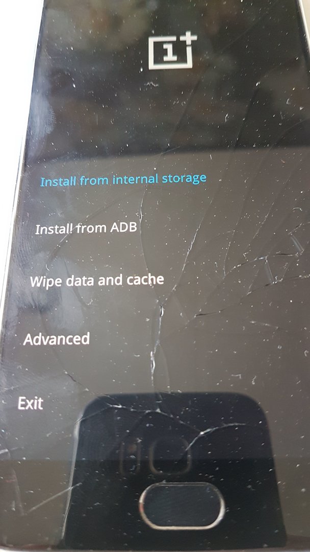

Ich hoffe, ich finde hier Hilfe für das Handy meines Sohnes. Vorneweg: Ich bin kein Technik-Freak und brauche laiengerechte Antworten.
Der Akku des Handys war völlig leer. Neu geladen passiert plötzlich nicht mehr viel.
Nach der Spracheingabe Englisch bekomme ich die folgende Auswahl:
Install from internal storage
install from ADB
Wipe data and cache
Advanced
Exit
Habe Advanced ausgewählt, dann erscheint: siehe Bild. Weder bei Reboot to fastboot noch bei reboot to recovery passiert wirklich was. Auf Ver 2.0 hab ich mich nicht klicken trauen.
An den PC hatte ich es mal angeschlossen, Gerät wird aber nicht angezeigt (Voreinstellung meines Sohnes, dass erst bestätigt werden muss am Handy).
Natürlich will mein Sohn auch seine Fotos und Kontakte möglichst nicht verlieren ... Kann jemand helfen? Unkompliziert und möglichst schnell?
Herzlichen Dank vorab!
Hallo lazyafternoon und willkommen auf Android-Hilfe.de
Du bist da im sogenannten Recovery gelandet. Irgendwas muss passiert sein, dass das System nicht mehr starten will bzw. kann.
Ich gehe davon aus, dass dein Sohn nicht zufällig USB-Debugging in den Entwicklereinstellungen aktiviert hat?
Das wäre die letzte Chance im an die Daten ranzukommen.
Sollte das nicht der Fall sein, sieht es schlecht für seine Daten aus.
Es sei denn er installiert eine Firmware ohne factory rest, dann müssten alle Daten noch da sein!
