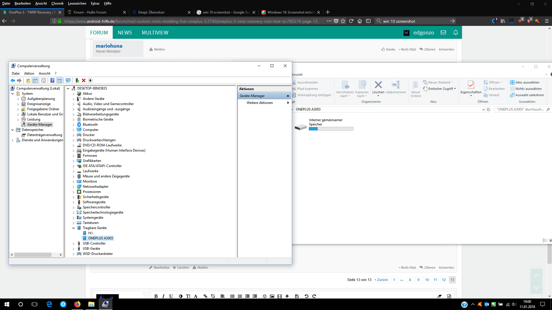

Dann schaue nach ob im Geräte Manager ein Gerät findest mit Ausrufezeichen.
Bei Tragbaren Geräte oder bei USB Geräte!
alles in Ordnung dort. ich kann ja auch per adb aufs Telefon zugreifen. wenn ich das op3 mit dem pc verbinde, erklingt ja auch der verbindungston. aber es wird mir nicht angezeigt.
USB-Debugging aktiv?
MTP (Dateien übertragen) angehakt?
So muss es aussehen!

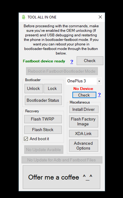

Oder kennst du das Tool all in One? Damit gehts einfacher

ich weiss leider nicht wie ich mit dem all in one tool umgehen soll. das gerät erkennt das tool aber.

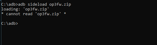

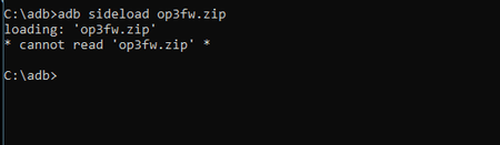

oder aber wie kann ich die fw per sideload aufs op bringen?
[doublepost=1515699319,1515698768][/doublepost]adb error.PNG oia.PNG
