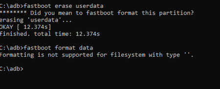

So jetzt erstmal der etwas sanfteren Befehl,
fastboot erase userdata
eingeben.
Danach einmal ins TWRP und schauen ob das Gerät jetzt von deinem PC erkannt wird.
Sollte das auch nicht klappen, dann bitte im fastboot,
fastboot format data
eingeben.
Das muss eigentlich klappen.
der erste hat nicht geholfen, der zweite funktioniert nicht

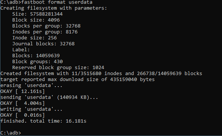

Dann mal
fastboot format userdata
ausprobieren.
das geht, ändert aber nichts

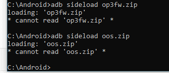

Dann Gerät an den PC anschließen, CMD öffnen und folgenden Befehl ausführen
adb sideload oos.zip
Die Rom wird dann automatisch geflasht.
dann kriege ich immer diese fehlermeldung
Du hast echt kein Glück :tongue:.
PC neu starten. CMD als Administrator ausführen. Sollte das auch nicht klappen, dann halte dich mal an diesen Thread.
adb sideload cannot read .....
