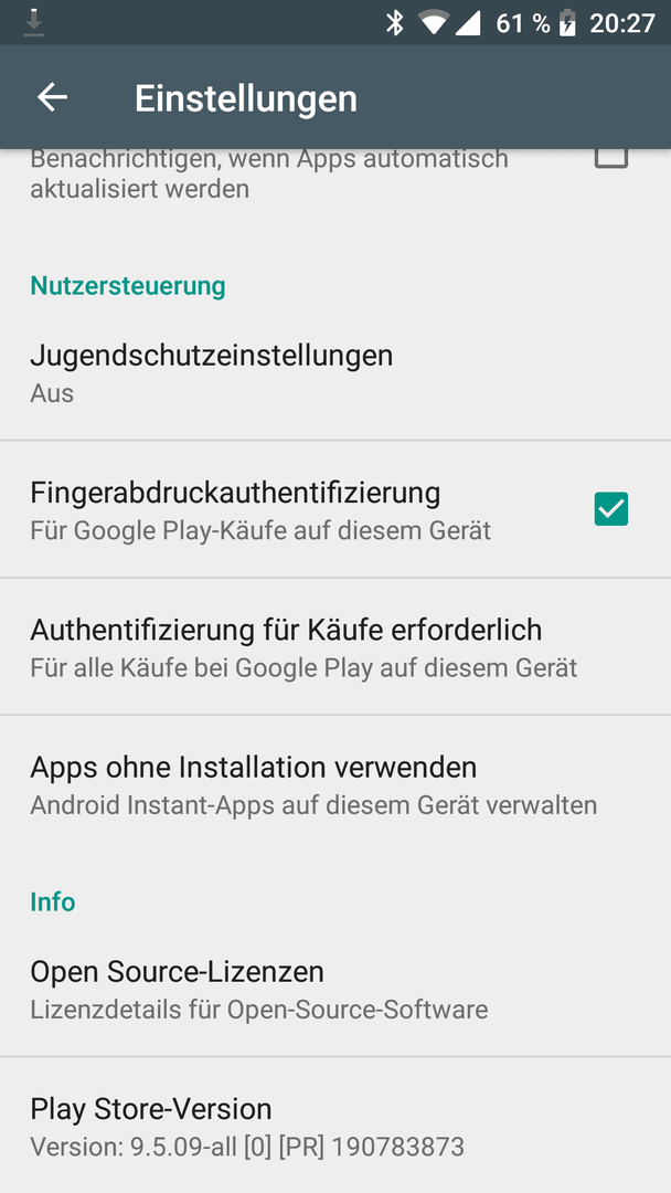

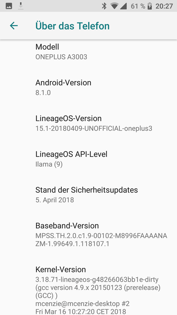

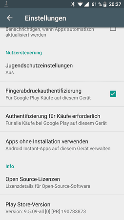

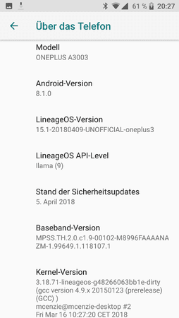

So, habe neu :biggrin:
Google Play Dienste funktionieren wie gehabt.
PlayStore Updates gehen auch wieder.
Allerdings zeigt er nicht an ob zertifiziert oder nicht.
So bin ich vorgegangen:
- Nandroid Backup
- Kompleter Wipe (System, Daten, Interner Speicher, Cache, Art, Dalvik)
- Lineage + Root addon von Lineage (14.1) + Gapps arm 64 micro installiert
- Anmeldung Google
- GSF registriert
Zur Akkulaufzeit kann ich auch nichts sagen im Vergleich zu OOS.
Screenshot_Einstellungen_20180409-202759.png Screenshot_Google_Play_Store_20180409-202716.png

ich meine mich zu erinnern , daß beim ersten Start vom Playstore auch nicht angezeigt wurde ob zertifiziert oder nicht zertifiziert.
GFS hab ich heute auch registriert. für die Zukunft :)
Oh hast Recht...
