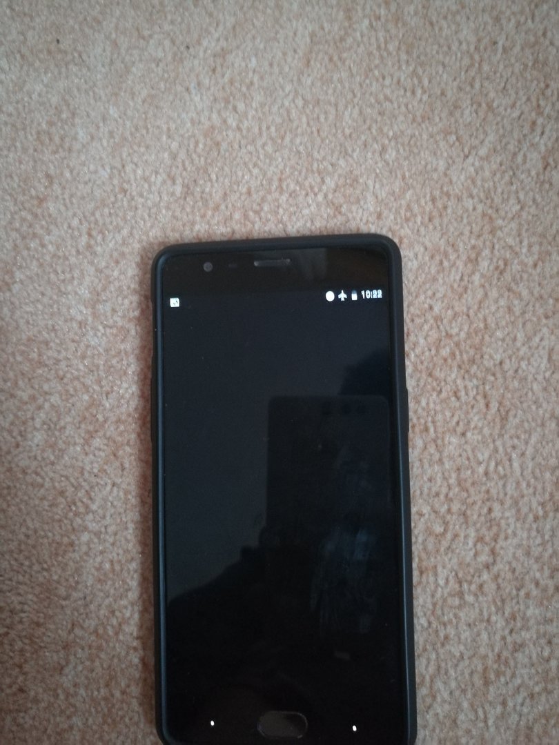

Ich habe auch mein op3 neu gemacht.jetzt hab ich das Problem das ich in twrp (neueste Version) kein data einhängen kann. Somit habe ich kein Zugriff um das system neu aufzusetzen. Denn so sieht es nach dem booten aus. Ich komme von lineageos14.1 und bin so vorgegangen.
1. Nur das System wipen
2. Flashe die Firmware + modem
OnePlus 3:
3. Wipe Dalvik/Art Cache
4. Dann das nighty installieren
lineage-15.1
5. Wipe Dalvik/Art Cache
6. Dann die open gapps 8.1 flashen
7. Wipe Dalvik/Art Cache
8. Magsik 16 oder Su, wenn du den root willst.
Erst dann neustarten.
probier mal die recovery
https://forum.xda-developers.com/devdb/project/dl/?id=27655
mal eine ältere modem und firmware flashen
op3 mal die open beta 31 oder 5.01
https://forum.xda-developers.com/oneplus-3/how-to/radio-modem-collection-flashable-zips-t3468628
op3t wäre das dann glaub die 22 oder 5.01
es langt , wenn du am ende cache und dalvik wipest.
wurdest du beim start von twrp gefragt ob du es als Read only haben möchtest ?
wurde ich des öfteren beim update auf eine neuere version gefragt.
wenn du Read only hast , kannst du dann auch keine rom flashen

Also beim ersten start wurde ich nicht gefragt nach read only. Ich werde nachher per adb ein anderes recovery raufspielen und berichten. Danke schon mal
die bluespark recovery wird aber nicht mehr weiter aktualisiert.
grad getestet.
mit der original recovery startet mein ganz normal. kein zugriff auf die recovery. password falsch. :(
bluespark hab ich auch zugriff auf die recovery

So das System läuft nun. Ich musste nochmal alles formatieren und denn konnte ich wieder auf den Speicher Komplett zugreifen. Twrp ist originale 3.2.1.
Nun konnte ich updaten aber bekomme die Warnung im Bild
Oh Gott das sieht nicht gut aus ... [emoji23]
