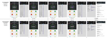

[DOUBLEPOST=1444408352,1444403994][/DOUBLEPOST]Vielleicht Interessiert das hier auch jemanden.
Ich habe mal ein AnTuTu Benchmarktest mit 4 Durchläufen gemacht. Auf beiden Geräten OPO und OPT.
