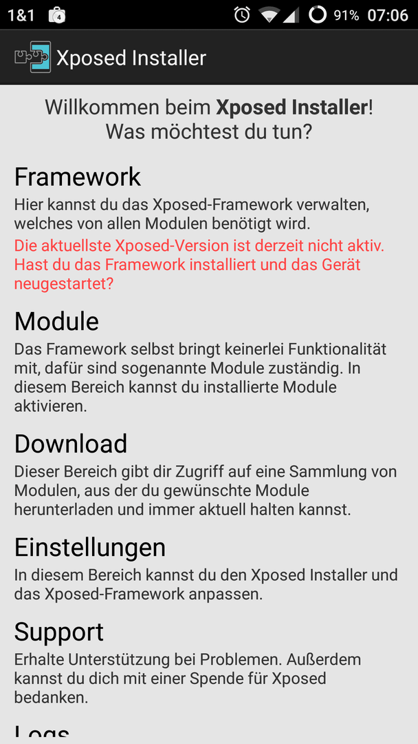

Gibt etwas Neues zum Thema "xposed Framework"?
Mokee-Center und die Framework-App weisen darauf hin, dass Framework nicht mit installiert wird.
Kann ich das App deinstallieren?
@Dorny Ich benutze Xposed Framework nicht, kann dir daher nicht sagen ob es eine Funktionsfähige Version gibt.
Reaktionen: Dorny
@TomTim: Okay. Ich hab die App deinstalliert...
@Dorny: Wie von mir weiter oben mitgeteilt, führt ein Neu-Flashen des Frameworks zu einem Bootloop.
Reaktionen: Dorny
