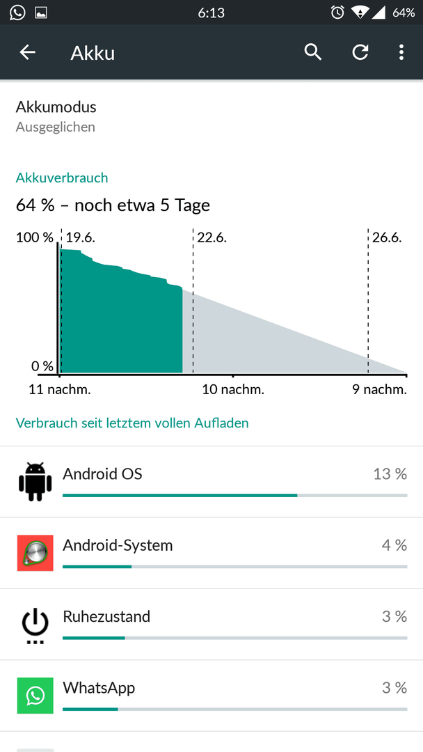

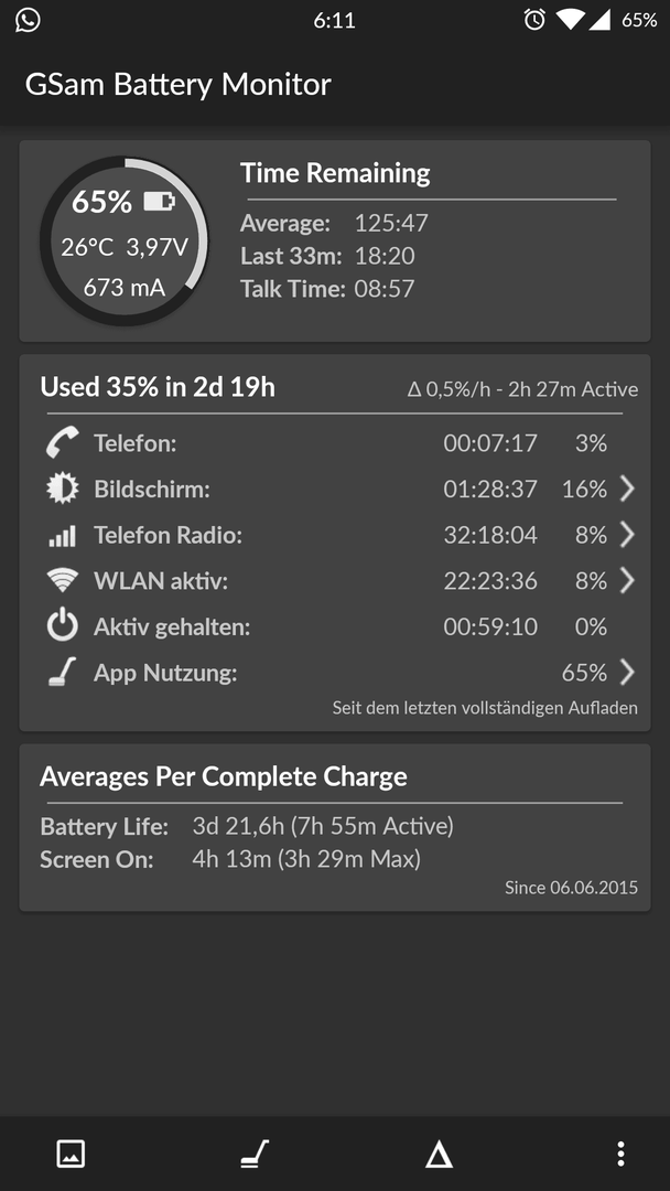

Mal eine Frage am Rande habt ihr die Möglichkeit über die YouTube APP 1080p60fps einzustellen?
Stroky schrieb:
Ich komme auf gut 5 1/2 Tage Laufzeit mit so 3-4 Stunden Display on,
Würdest du uns verraten, wie deine Nutzung aussieht? Weil 5 Tage mit 4h DOT klingt mir jetzt doch ein wenig überheblich
Kannst du auch ein paar Screenshots posten?
Klar. Habe zwar kein Bild vom Ende des Zyklus, werde ich aber nachliefern
Holy shit :D wie das denn
wenn man nur Whatsapp benutzt und das Handy sonst nur im Wlan zuhause rumliegt, ist das nicht schwer
0,5% Verbrauch/h, damit kommt man locker auf 5 Tage
nur ist es halt was anderes wenn der reguläre Betrieb aus anderen Sachen als nur Whatsapp besteht
Reaktionen: Cole666
