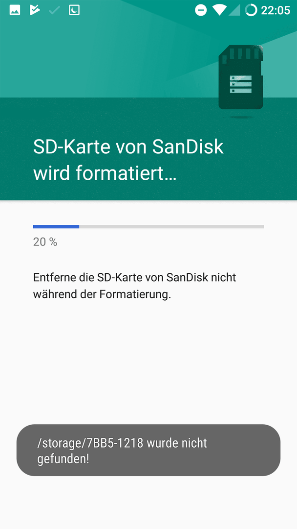

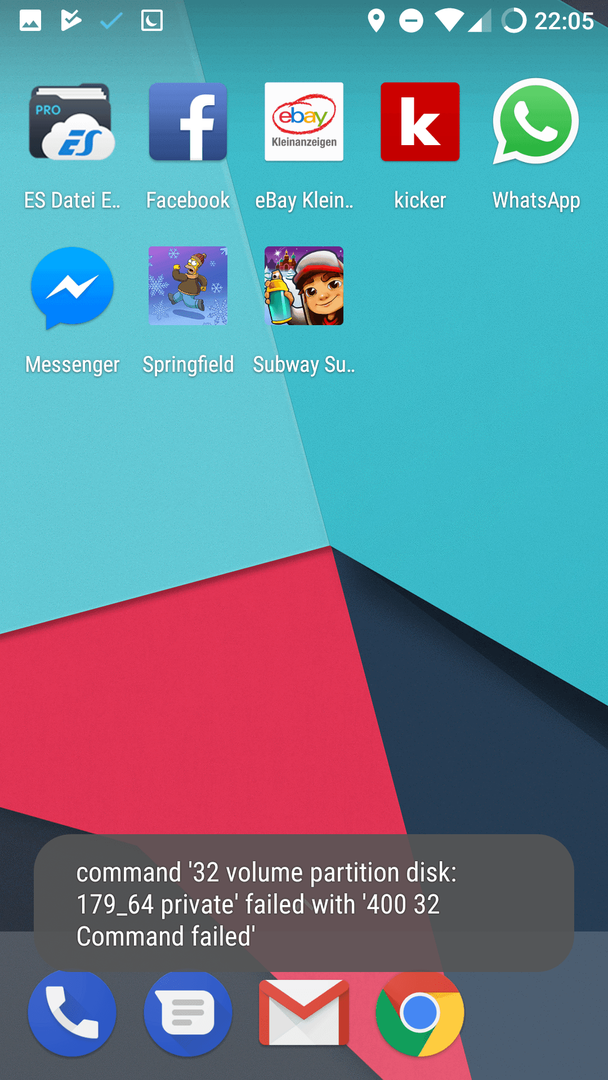

Okay merke schon geht alles sehr fix. nur kann ich die sd karte nicht formatieren. Kannst du mir da nochmal helfen bitte ist eine 64gb karte
Scheinbar habe ich irgendwie keine Berechtigung

Nun zeigt er an das die Karte beschädigt ist. Keine Ahnung wie ich die wieder lauffähig bekomme. Einer eine Idee ?
Sehr sehr komisch.
Versuch doch mal den kompletten Factory Reset mit eingelegter SD-Karte.
Ich hatte keine Probleme beim formatieren als interner Speicher.

SD Karte war einfach defekt ;)
