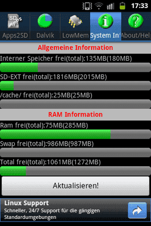

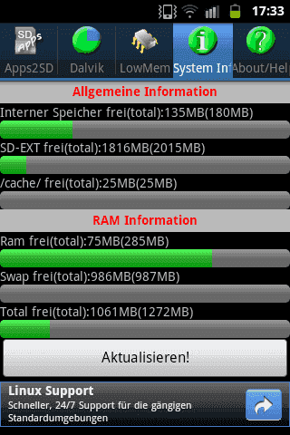

Ich habe inzwischen das 2.3.3 mit CF-Kernel von XDA installiert. Seitdem keine Probleme und endlich ein Ap2sd, das die Cache-Partition auf meiner SD-Karte nutzt:
Sent from my GT-S5830 using Tapatalk
Hi,
wie heißt die app die du da benutzt?
edit: Hab die App grade durch Zufall gefunden! ;-)
