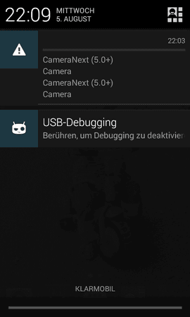

Und ich wollte eine andere Kamera App installieren, aber das hat nicht funktioniert. Jetzt bekomme ich die Warnmeldung auch nicht mehr aus der Statusleiste, selbst bei einem Neustart ist die wieder da. Lässt sich das noch beheben?

Folgendes:
Öffne die NT-APP und dann erweitert ---> tausche speicher.
Danach sollten beide Kameras laufen... Eine sd karte die bereits als FAT32 formatiert ist, muss natürlich eingelegt sein.. und du darfst diese auch nicht "trennen" wenn das system hochgefahren ist.

Es ist "zwingend" notwendig kein Klump wie eine class 4 mehr für Datenauslagerungszwecke zu verwenden. Diese olle Speicherkarte kannst'e gerade noch als Datengrad verwenden. ;)
Deinstallier doch erstmal die neue Kamera App.
Dann mache was ich gepostet habe... die Stock-Kamera und auch andere, werden nicht funktionieren ohne "tausche Speicher" da die interne Speicherkarte nur noch 1MB hat, oder was meinst Du weshalb Du jetzt über 3GB hast auf /data, also für Apps.. anstatt original nur 1.2GB ?? ;-)
