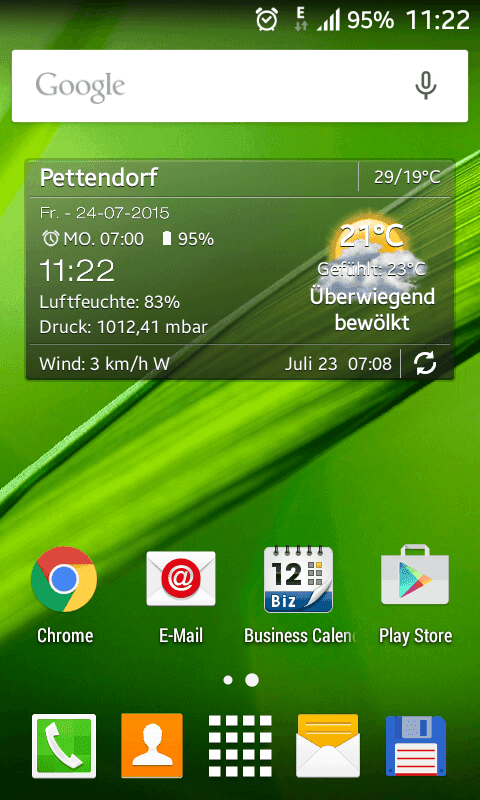

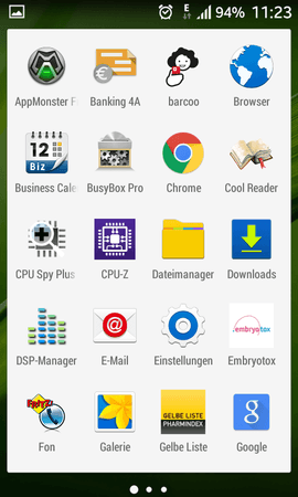

Hab mal 2 Screenshots eingefügt.
Hab als Launcher den Google Now Launcher gewählt und hab dieses TouchWiz Thema installiert weil mir das Aussehen vertrauter ist.
