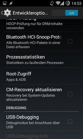

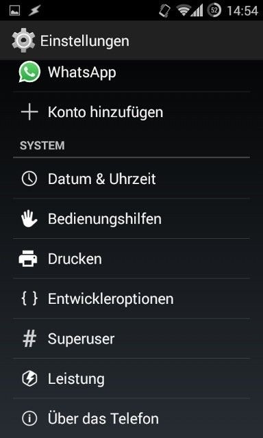

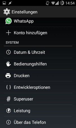

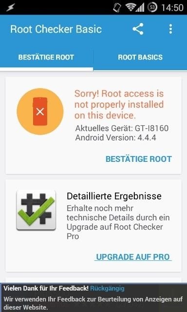

unten ein paar Screenshots, wie das bei mir aussieht. Gerade angefertigt (außer die Telefoninfos)

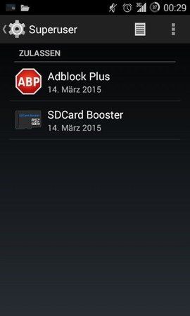

Du musst erst "root" für diese eine App ja auch erlauben ... vorher gibt es dort auch keinen Root zugriff! Überprüfe daher die einstellunge unter "Superuser"
Dort ist vlt jetzt so eingestellt dass neue "root apps" generell abgelehnt werden u.s.w. ;-)

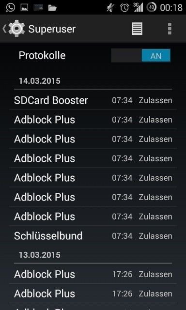

Also langsam beginn ich an meinem eigenen Verstand zu zweifeln.

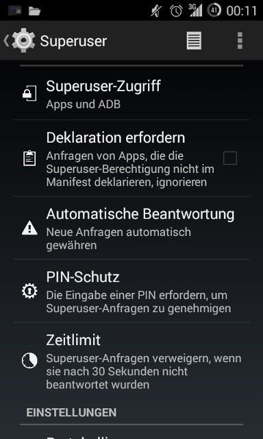

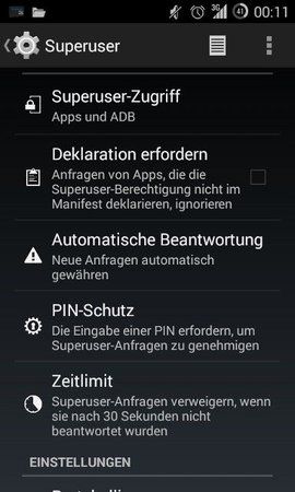

Superuser Einstellungen sollten mMn ok sein. --> Screenshot

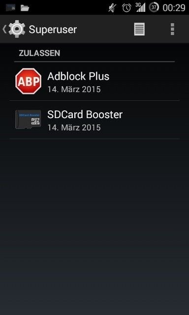

Ich kann irgendwie root nicht manuell erlauben. Gibt keine Option oder Einstellung (mehr). Und bis vorgestern hats ja noch funktioniert, wie der Protokoll-Screenshot belegt. Doch selbst die APP die aufgelistet ist (SDCard Booster -->Screenshot) startet jetzt nicht mehr (funzt nicht ohne root/superuser)
Hab das ursprüngliche CM gestern nochmal über CWM drübergeflasht. Ohne irgendein wipe davor. Keine Änderung. Werds morgen nochmal mit wipe versuchen.
PS: Danke für die Bemühung nochmal

Nach einem weiteren dirty flash von CM11 mit Cache und Dalvik wipe ist jetzt alles wieder normal.
