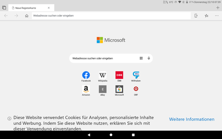

@html6405. Edge browser liess sich auch über die apk nicht installieren. "Diese App ist nicht mit deinem Tablet kompatibel.
@html6405 Danke, diese Version konnte ich installieren. Die Version, die ich von Deinem ersten Link gestern herutnergeladen habe, war Microsoft Edge_v45.09.4.5079_apkpure.com.apk und liess sich nicht installieren.
Reaktionen: pjozsef54
