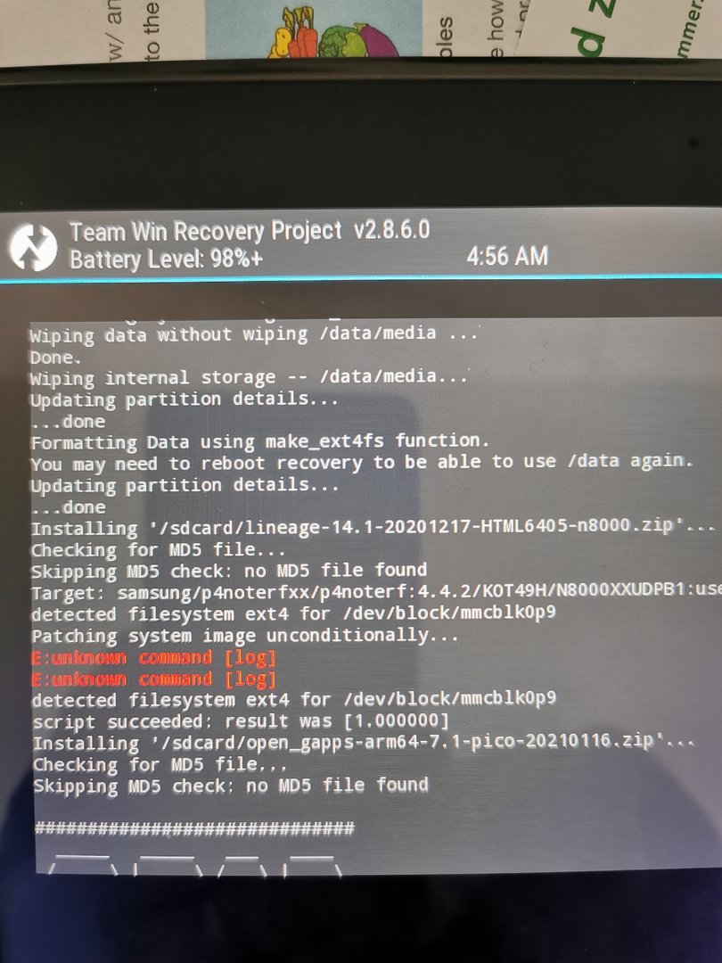

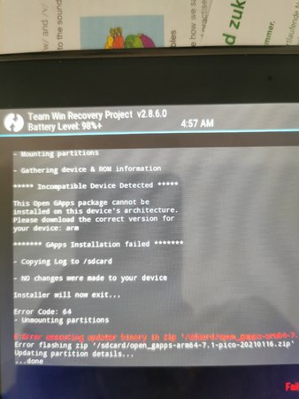

Hallo zusammen, aus irgendeinem Grund bringe ich das 14.1 nicht auf mein N8000 drauf. 😥 Mit Odin das TWRP drauf gemacht, was auch geklappt hat. Dann von hier das ROM 8000 heruntergeladen und dann auf ext SD geschoben. Im TWRP unter Install entsprechend ausgesucht und installiert. Zwischendrin bekommen ich ne Fehlermeldung über 2x "commands" die nicht vorhanden sind. Auch die Open Caps haben einen Error Fehler 64. Er kennt vielleicht jemand gerade, wo ich den Fehler mache? Habe mal die 2 Fehlermeldung angehängt. Danke schonmal! :)

@damasu65 das TWRP sieht sehr alt aus,
ich nehmen an, du hast nicht meines installiert?
Damit sollte das Problem behoben sein.
Reaktionen: damasu65

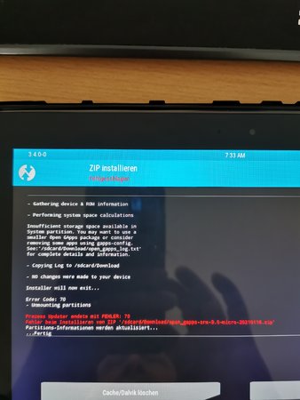

@html6405 thx für die Rückmeldung, jedoch bei den GAPPS habe ich folgenden Fehler:
@damasu65 das micro package ist zu groß, du musst das pico nehmen.
