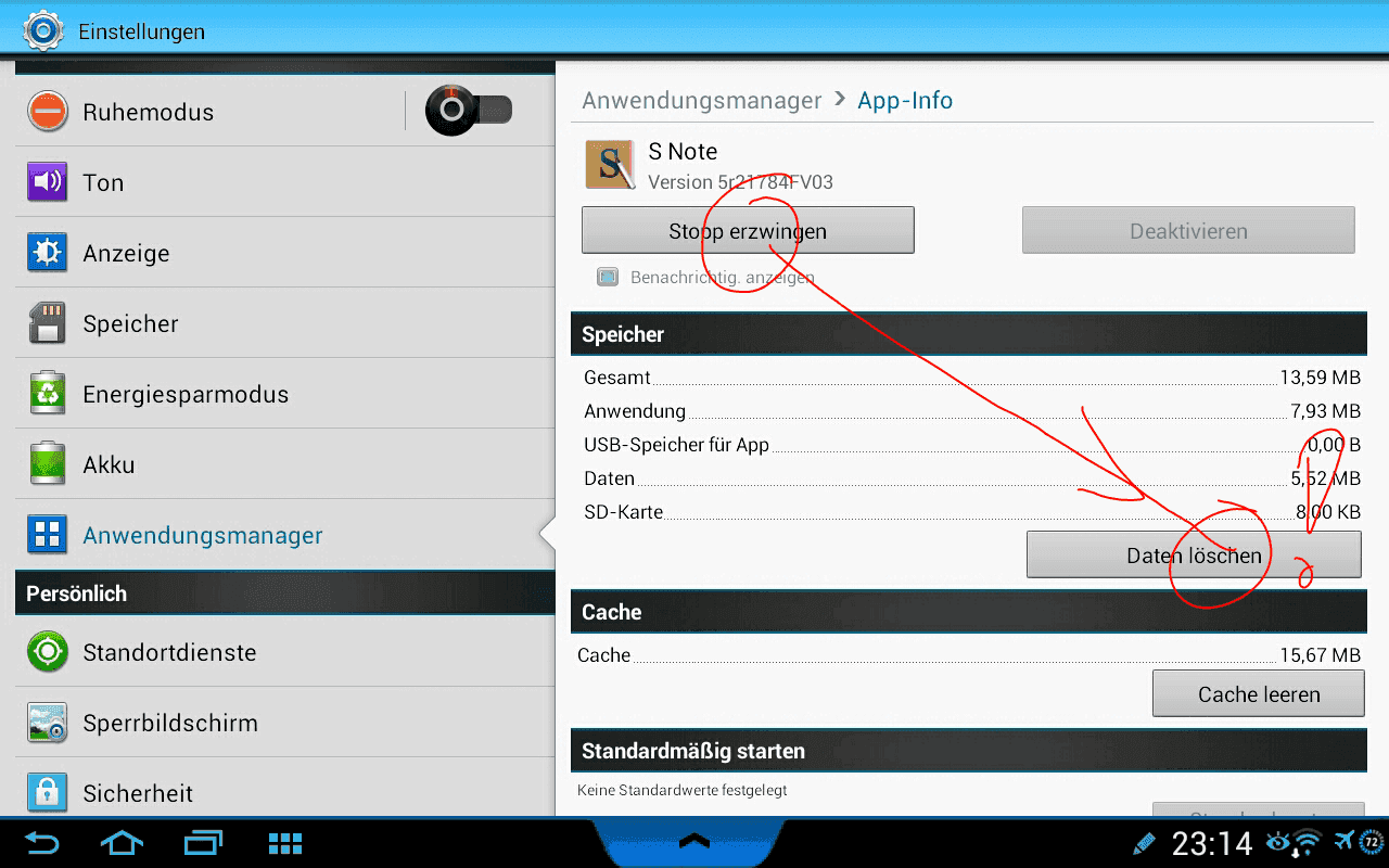

3. SNote Anwendung Daten löschen (Backup machen!! aber die Notes löscht er nicht) siehe Anhang:
Neustarten! Testen?
Eine ältere Version kann man nicht installieren da sich die Datenbank in der Regel auch ändert... da gibt es noch eine zweite APK die sich Snote_P4_provider.apk nennt....

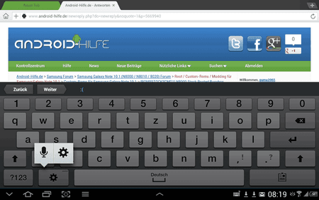

@Schmalzstulle
Super Sache S Note funktioniert einwandfrei.
Nur weiß ich nicht ob ich zu blöd bin oder es an der ROM liegt, bei mir fehlt dieses Handschrift Symbol bei der Tastatur....:(
Vielen Dank schonmal für eure Hilfe.:biggrin:
MfG
Puma

Öhmm. das ist jetzt wirklich Merkwürdig...das ist bei mir da. Hast Du es auch in SNote probiert, weil überall funktioniert die Stifteingabe nicht, weil nicht alle Programme dies unterstützen.
