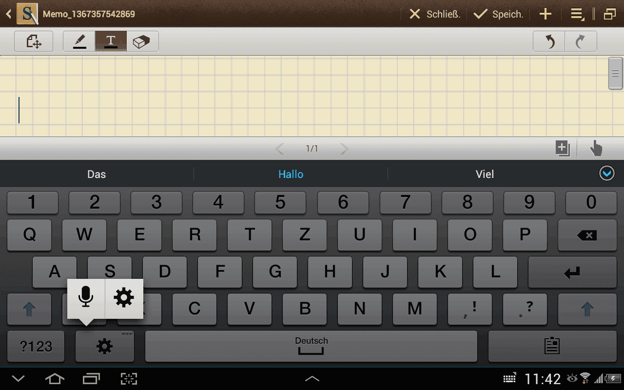

Hier hab ich das gleiche... Sonst funktioniert der Stift auch ganz normal. Mir fehlt das halt nur bei der Tastatur? :confused2:
Hab aber auch Stocky drauf nicht Stock. Hat sonst noch jemand das Problem?

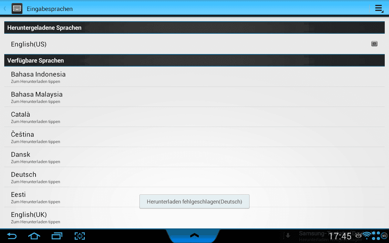

Nun fiel mein Blick auf die Offline Daten/Sprachen unter "Sprache und Eingabe -> Samsung-Tastatur". Da waren einige Sprachen offline vorhanden die ich gar nicht brauche und teilweise nicht mal lesen kann. :D
So entschloss ich mich ALLE dortigen Offlinesprachen komplett zu löschen und nur Englisch (us) und Deutsch (deutschland) danach als einzige wieder herunter zu laden…
Gesagt getan, oder zumindest fast, denn ich bekomme deutsch nun nicht mehr herunter geladen! Englisch funktionierte einwandfrei aber für deutsch bekomme ich immer einen Download Error… :(
ABER…
SNote crashed jetzt nicht mehr, obwohl ich keine deutschen Offlinedaten unter der Samsung Tastatur mehr habe.. :razz:
Und da ich die Samsung-Tastatur eh nicht nutze und sie von mir genutzten Tastaturen ihre eigenen Wörterbücher haben, ist mir das jetzt ersteinmal egal, solange alles andere wieder läuft…:thumbsup:
… unterm Strich kann man wohl sagen, half bei mir einfach das Löschen aller Ofline Sprachen der Samsung Tastatur… mehr nicht. :D
