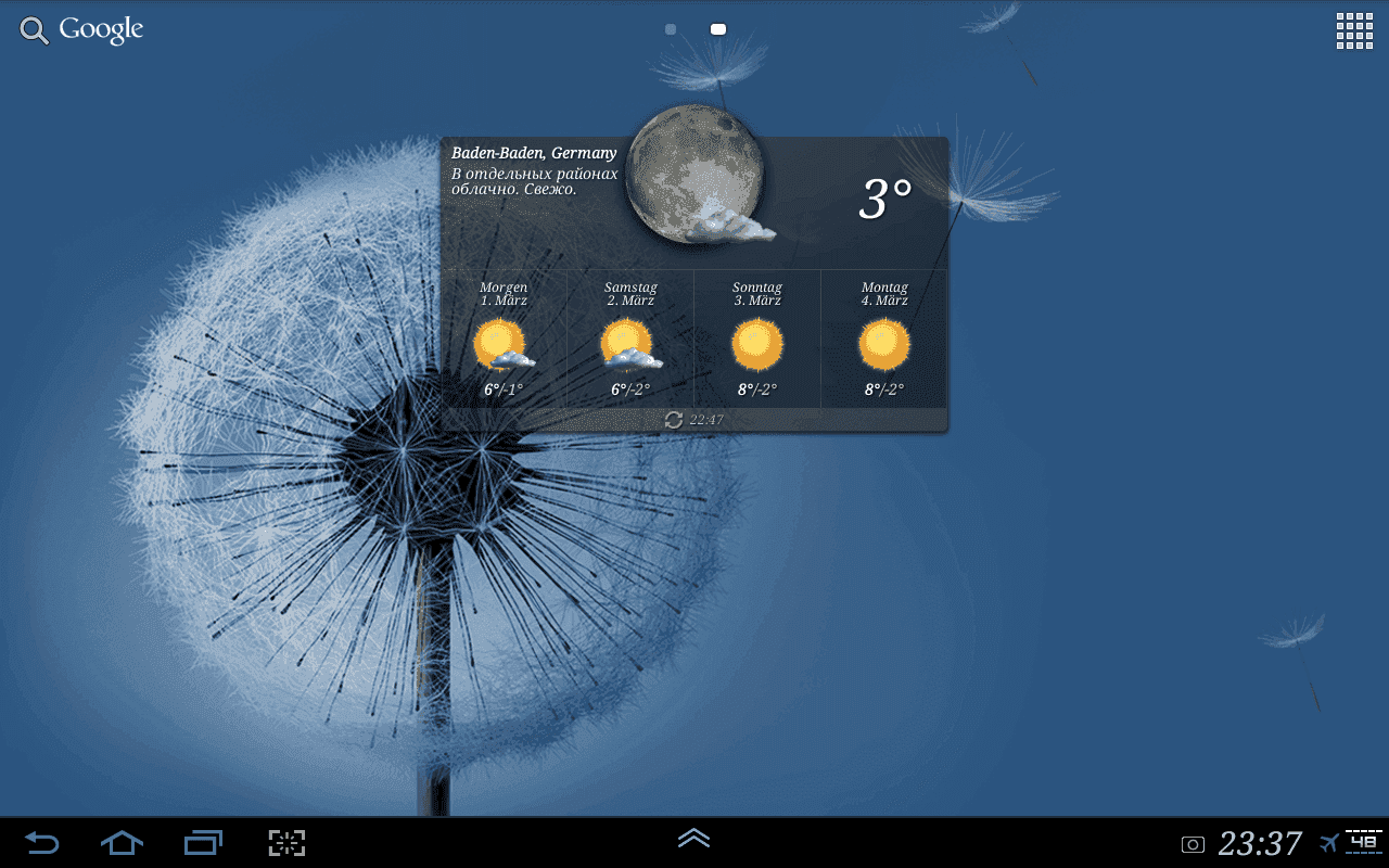

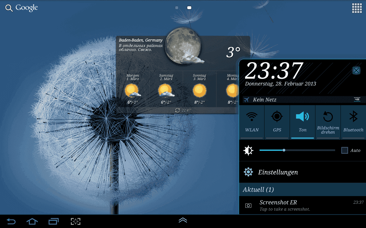

hats nicht geklappt, status bar is weg:confused2: mit alle wipe probiert,gleiche ,shade,alte systemUI zurück,gehts,kann sein weil bei mir am anfang andere systemUI war von MA5 ,aber dann habe orig.rein und dann mod drüber,funzt nicht_mit alte modded von MA5 gehts,komisch

wenn ich wieder rom flashe ,dann sind alle gelöshte progs und hub's wieder da?
upd. jetzt hats geklappt,danke
Darkman schrieb:
- support für XXCMB2
- S-Pen Schnellstartleise beinhaltet nun (DateimanagerHD, S Note, S Planner, ezPDF Reader, Gmail, LectureNotes)
habe ich nicht((
laut deinem Screenshoot hast du einen anderen ROM oder irgendwas anderes verändert... denn bei mir sind kein Buttons blau oder sonst was in der Richtung geändert....
Dieser Stocky ROM ist nur und ausschließlich für meinen ROM hier aus diesem Thread gedacht!!
Reaktionen: nibnim
es ist dein Rom nur gemoddete SystemUI ))habe ich au vorher geschriben,dann habe ich gemacht wie du gesagt hast(ohne wipe wieder gefläscht)dann hat's alles geklapt,danke,nur diese menü wenn ich stilus rausnehme hat nur zwei icons

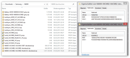

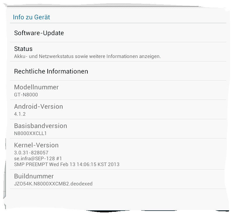

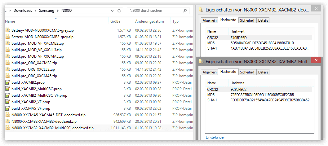

@Darkmann:
Ich habe da mal ein paar fragen :cool2:
Ich habe gestern abend versucht die "N8000-XXCMB2-XACMB2-MultiCSC-deodexed.zip" zu flashen, aber bis dahin kein fast Problem, nach flashen des "Battery-MOD-N8000XXCMB2-grey.zip" hatte ich gar keine Statusbar mehr :scared:
Auch hatte ich mit der MultiCSC ohne BatteryMod erhebliche Probleme.
Nachdem das alles nicht zufriedenstellend war habe ich die "N8000-XXCMB2-XACMB2-deodexed.zip" geflasht dann noch den "Battery-MOD-N8000XXCMB2-grey.zip" und siehe da alles läuft.
66MB Unterschied von Normaler XXCMB2-XACMB2 zur MultiCSC?
Sind wir immer noch auf dem Baseband XXCLL1?
Falls es einen Interessiert ich habe mir die build.prop angepasst sodass man via Provider (Vodafone) bezahlen kann.
Folgende Zeile wurde entfernt:
ro.com.google.clientidbase=android-samsung
Folgende Zeilen wurden hinzugefügt:
ro.com.google.clientidbase=android-vf-de
ro.com.google.clientidbase.am=android-vf-de
Vor dem Flashen:
1. WLAN auschalten (Mobile Verbindung aktivieren)
2. Einstellungen -> Anwendungsmanager -> Alle
3. Google Play Store
4. Button "Stopp erzwingen"
5. Button "Cache leeren"
6. Button "Daten löschen"
7. Tablett ausschalten
8. Tablett im Recovery Modus Starten
9. build.pro_MOD_VF_XACMB2.zip flashen.
10. Tablett neu Starten.
11. Prüfen ob Mobile Verbindung besteht.
12. Eine App "kaufen" nun sollte man "Vodafone Konto belasten" angeboten bekommen.
13. Wenn Test kauf nicht gewünscht natürlich hier abbrechen.
Ab jetzt sollte das dann immer Funktionieren.
