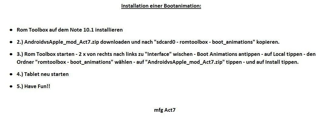

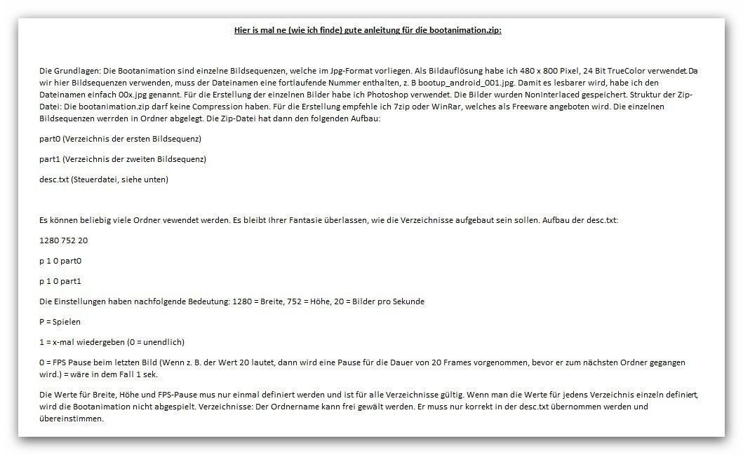

Haha, die Bootanimation brauche ich unbedingt, sehr geil. Wenn machbar mit How-to.
