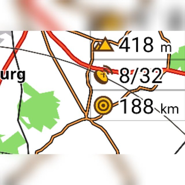

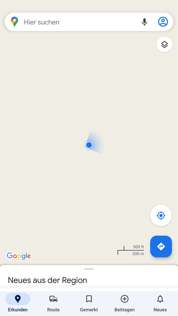

@meggamoon Test erfolgreich.
Ohne Netz/Wlan sondern nur Sensor.
Zwar in SatStat keine Position, bzw zu früh auf Osmand+ geswitcht u dort gefunden.
Dann auf Google Maps probiert u dort auch.
