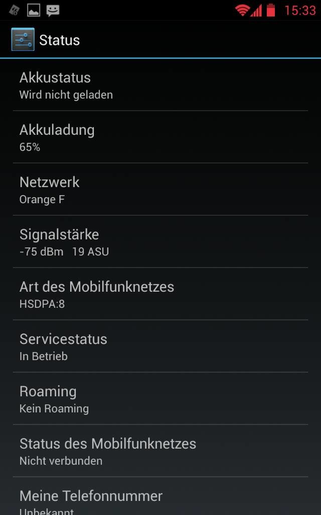

Erneute Frage meinerseits! Hab was gelesen davon,das man das Modem nach flashen kann oder sollte! Habt ihr einen Tipp wenn denn dann welches Modem? Anbei hänge ich zur Erläuterung meine aktuellen Daten vom Note.
XXLSO ist das aktuellste Modem. Nutze ich auch. Warum möchtest du es ändern?
Samsung hat derzeit wenige Modems auf JB Standard angepasst, UBLS1 und eben XXLSO. Ansonsten gab es immer Darstellungsprobleme mit der Signalstärke usw.
