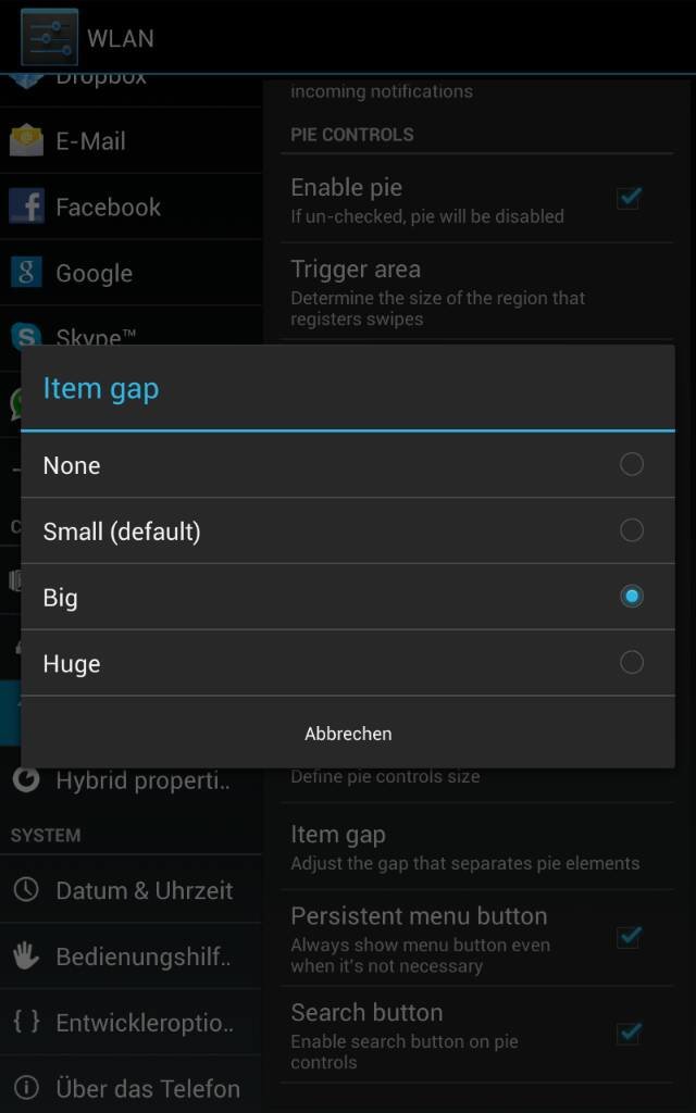

Vielleicht ist ja bei der PIE die Item gap zu hoch eingestellt.
Einstellungen --> Toolbars --> Item gap auf Big oder Small stellen
Reaktionen: AA1973 und CVH

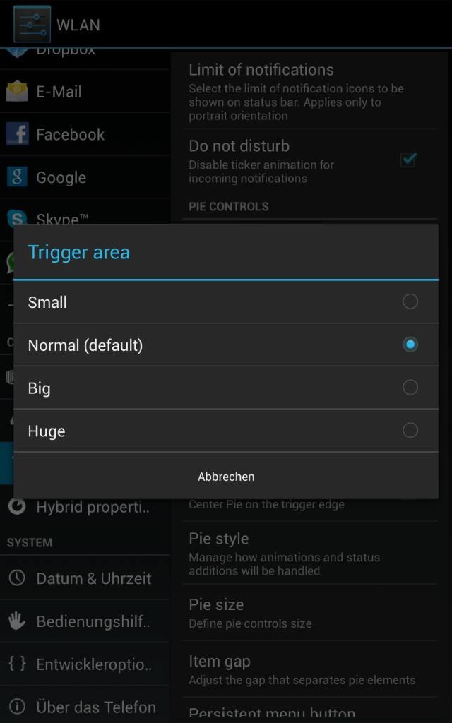

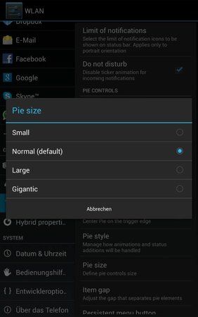

Der Hinweis Trigger Areal auf small war gold wert.Super danke nochmals an dieser Stelle.Es gibt halt soviele Einstellungs möglich keiten das ein nicht sonderlich erfahrener User ohne englisch Kenntnisse den Überblick verlieren kann.Das diese Rom super ist steht ja nicht außerzweifel. Und auch Ihr Hier im Thread seid sehr hilfreich. Merci
Reaktionen: 177020 und AA1973
Ich danke dir und zwar für die Screenshots. Das ist das, was ich mir für die Zukunft wünschen würde, denn es erleichtert einem die Hilfestellung :)
Und zusätzliche Angaben wie Size / Style und Gravity

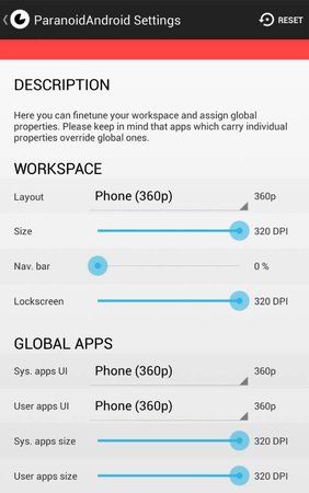

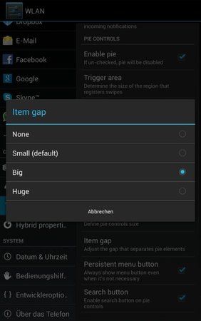

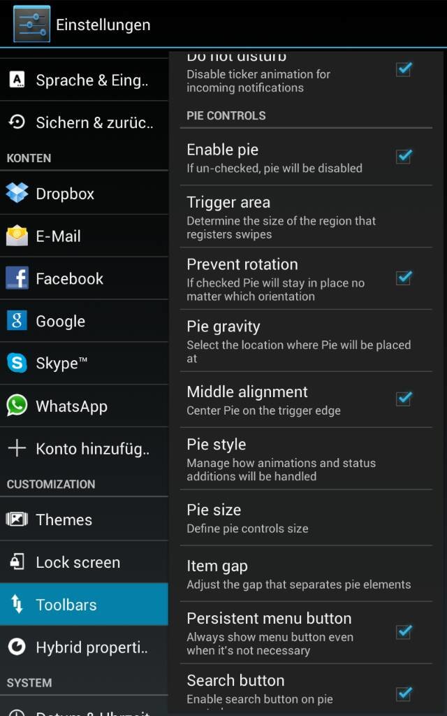

Die Screenshots
